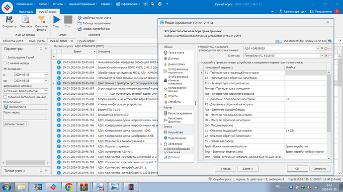

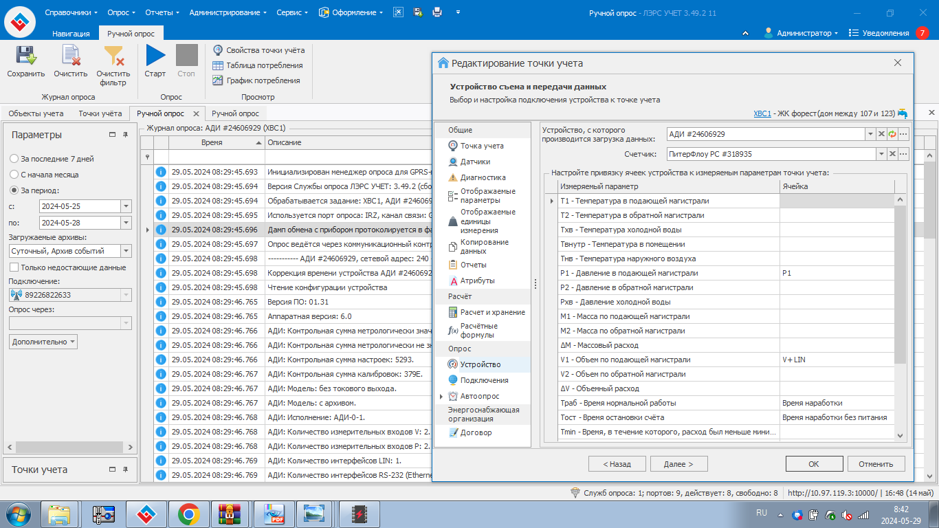

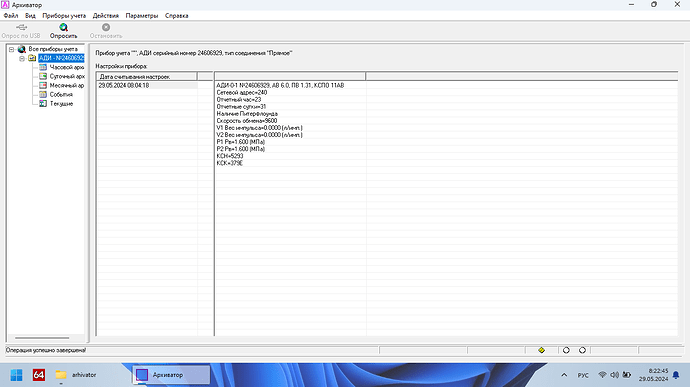

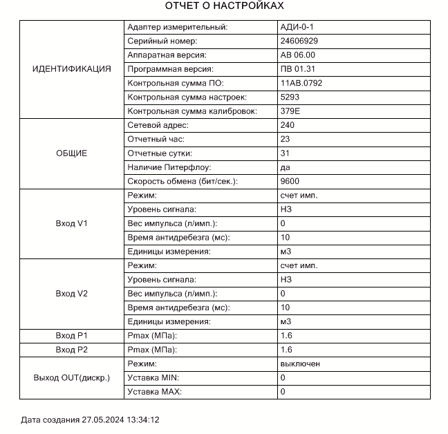

Здравствуйте, начиная примерно с 2024 года перестали опрашиваться новые регистраторы АДИ. Предполагаю что это произошло из-за изменения аппаратной версии блоков АДИ. Если раньше аппаратные версии были 4.2 и версия ПО 01.07, то сейчас же аппаратная версия 6.0 и версия ПО 01.31. Прошу добавить новую конфигурацию в ЛЭРС учёт. Могу пердоставить доступ к одному из объектов по каналу CSD: 89226822633. Блок АДИ 0-1 с номером 24606929, Расходомер питерфлоу РС, модем IRZ ATM21 869139057392116.
Я правильно понимаю, у вас сейчас рассматриваемая ситуация возникает во всех приборах, где аппаратная версия 6.0 и версия ПО 01.31 и одновременно с этим в приборах, где аппаратная версия 4.2 и версия ПО 01.07, ситуация не наблюдается?
именно так, со старой версией ади всё работает штатно, в новых версиях можно опросить только текущие параметры. Как только начинаю считывать суточные так появляется описанная выше ошибка

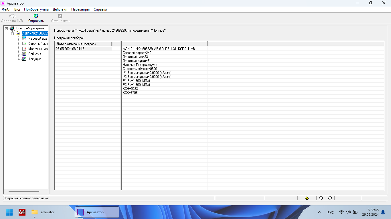

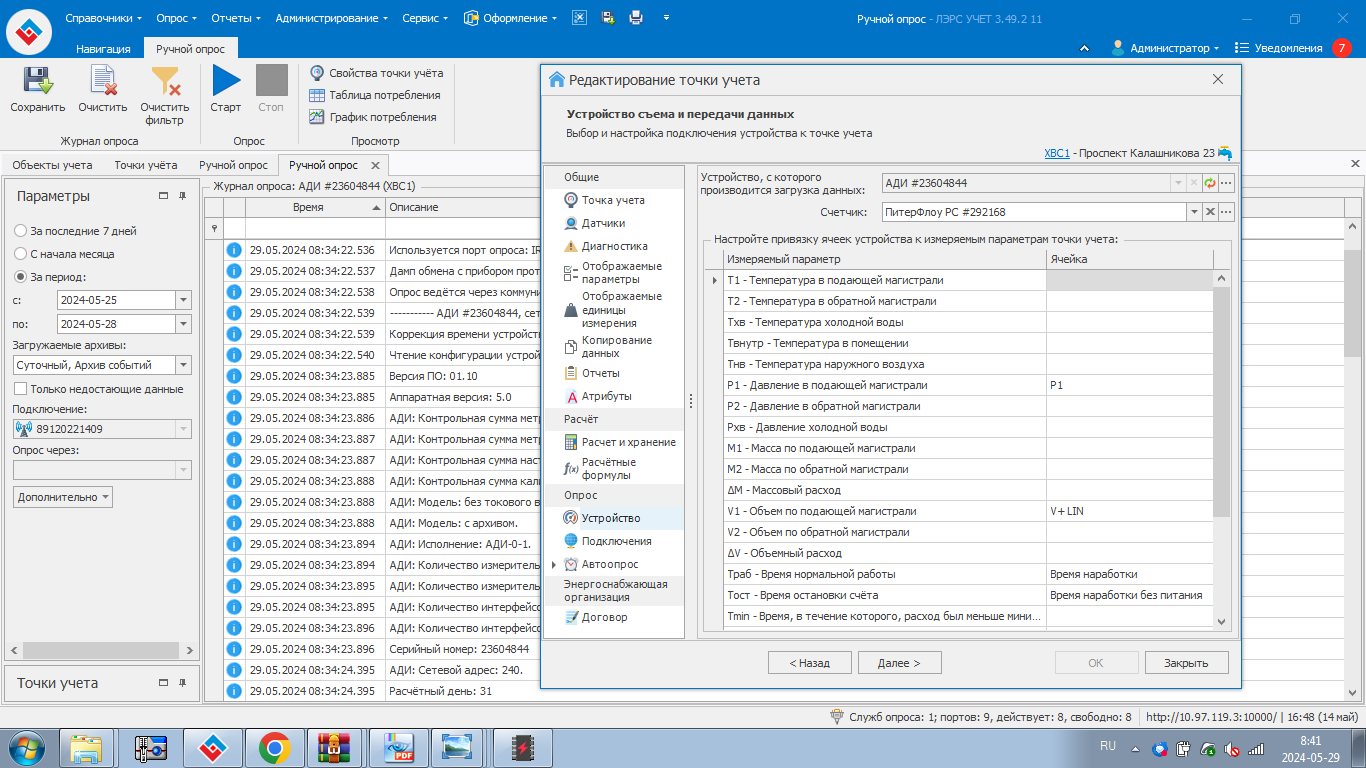

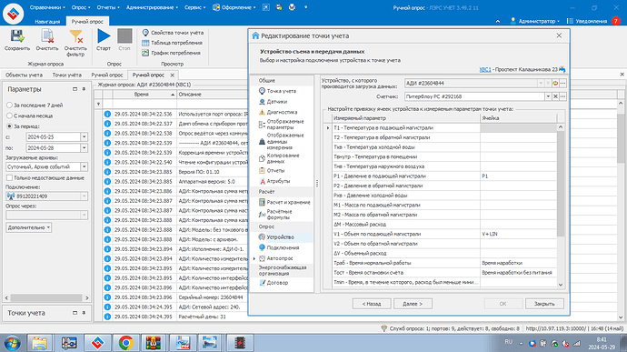

Ситуация действительно похожая, но для начала стоит убедиться, что это действительно так. Пожалуйста, приложите журнал опроса прибора старой версии и журнал опроса прибора новой версии. Также приложите дампы обмена к каждому журналу и скриншоты привязки ячеек каждого из этих приборов.
Кроме того приложите скриншот заводской программы с результатами опроса прибора с новой версией.

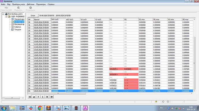

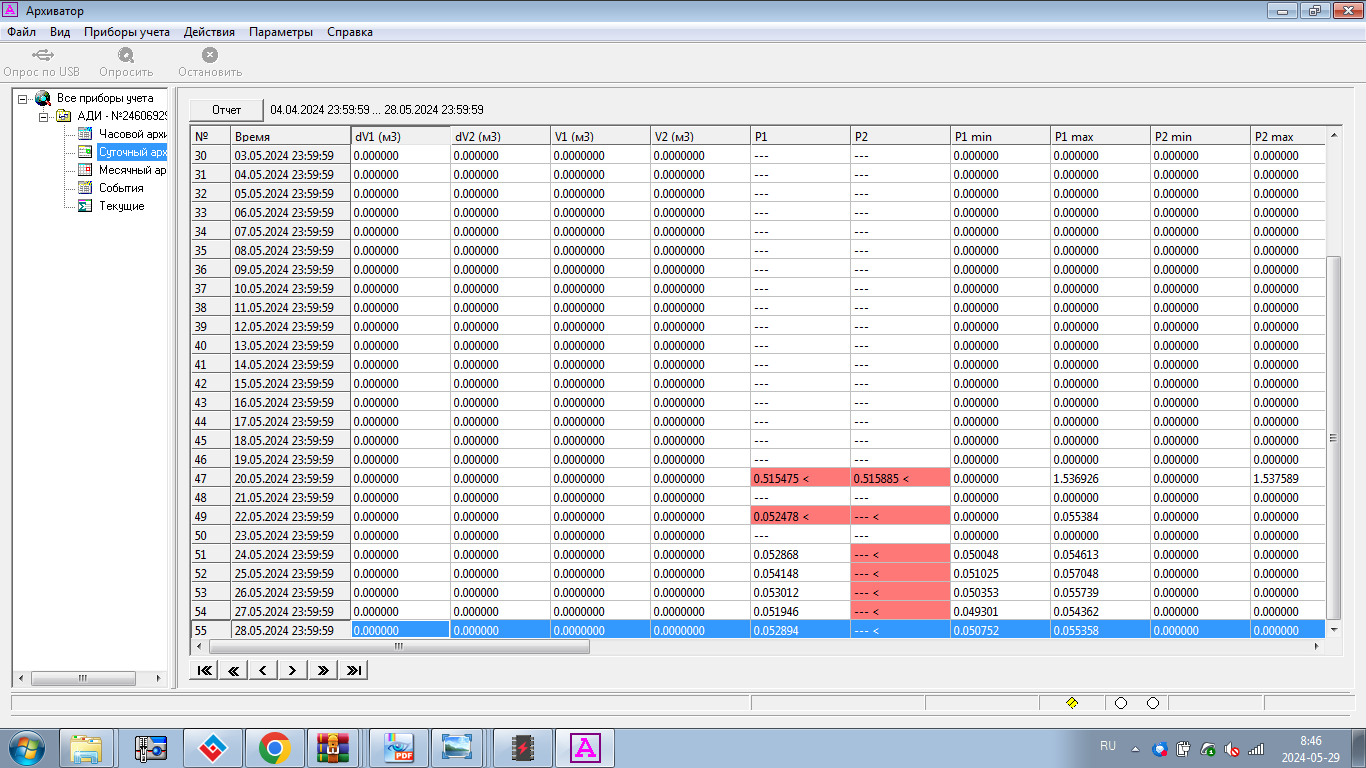

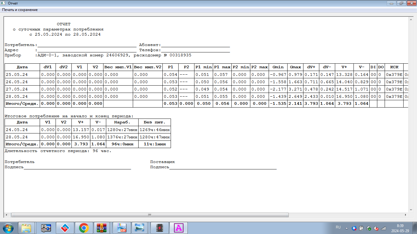

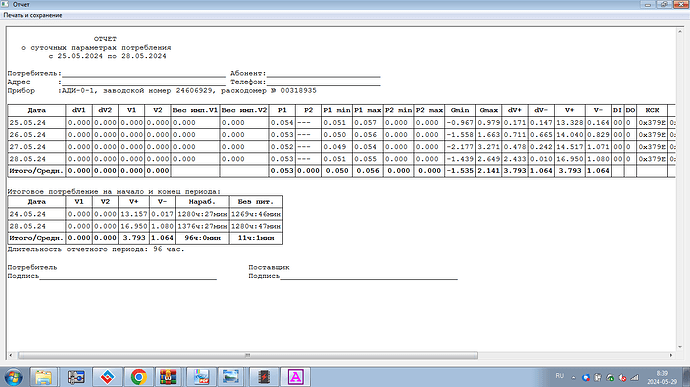

У вас в журнале опроса прибора с новой версией происходит попытка чтения часовых данных, которая завершается описанной ошибкой. Пожалуйста, опросите в заводской программе часовые данные этого же прибора за тот же период, за который вы пытаетесь опросить их в ЛЭРС УЧЕТ, и покажите ее скриншот, где видно таблицу со считанным часовыми данными. Важно, чтобы на скриншоте была именно таблица заводской программы с считанными часовыми данными, не отчет!
Дополнительно приложите скриншоты привязки обоих приборов, журналы опроса которых вы предоставили.
