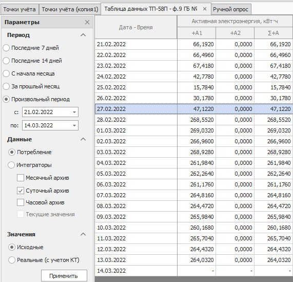

Наткнулся на не корректный съем данных с Меркурия. Такое впечатление, что откуда то ЛЭРС берет неверный коэффициент трансформации и применяет его к данным.
К примеру на данной точке все увеличено в 4 раза. Прошлый месяц нормальные данные, новый месяц переопрошен в новой версии и выдает неверные значения.
Интеграторы тоже были увеличены в 4 раза.

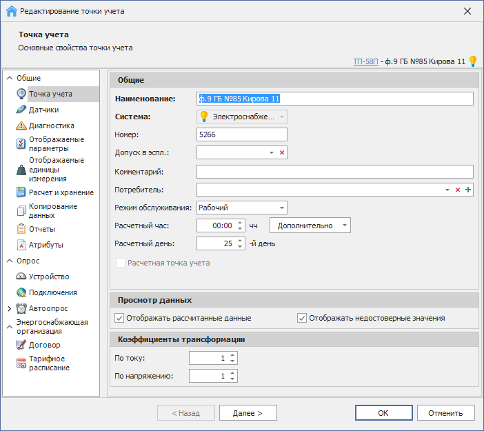

Еще общее между всеми этими приборами то, что везде коэффициент трансформации 1

Данные за вчера
