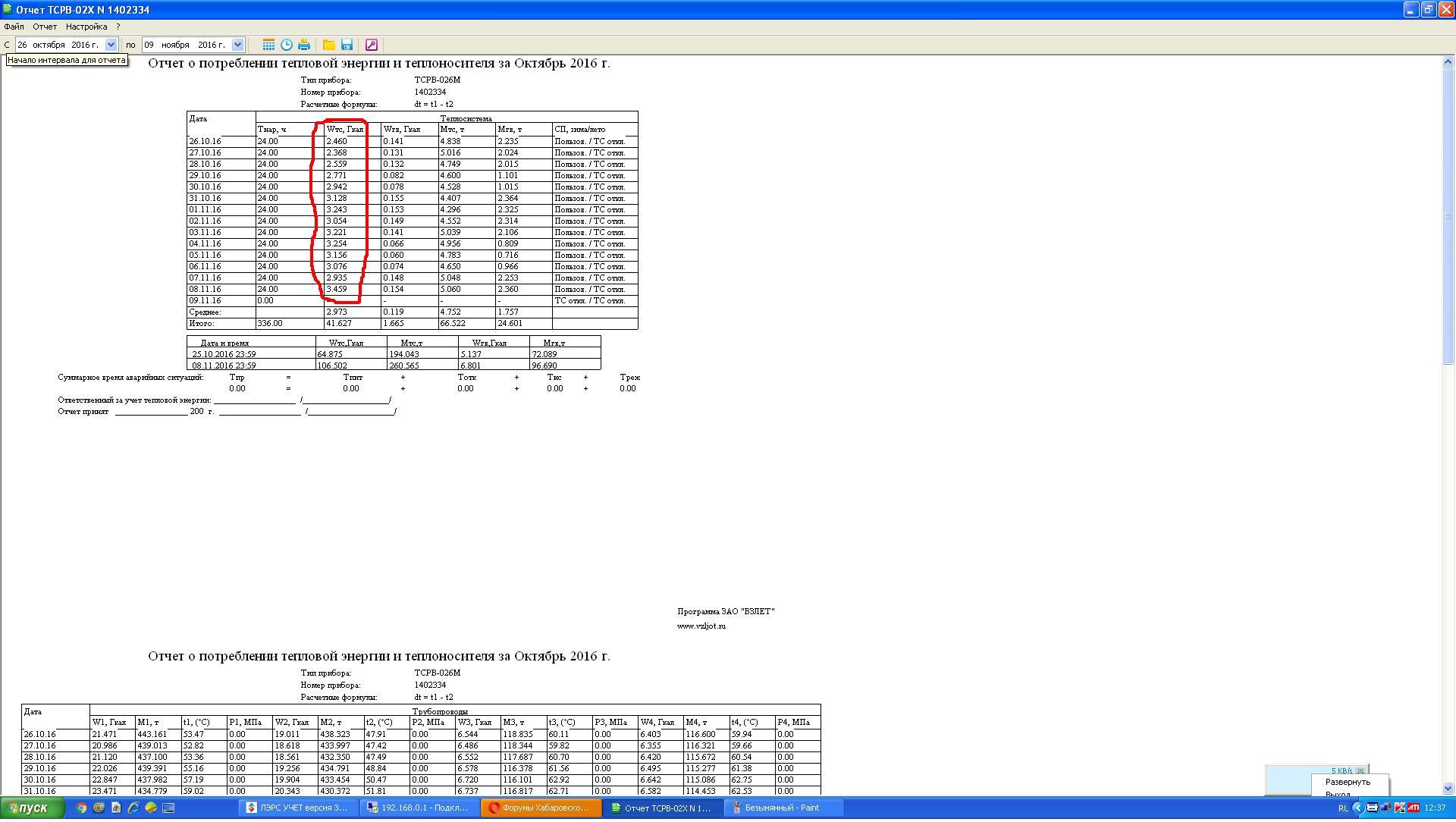

Вот данные которые мы получили из вашего дампа обмена.
Обратите внимание. что они полностью совпадают с отчетом заводского ПО.

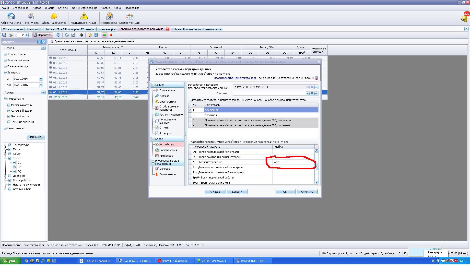

Покажите скриншот вкладки расчет и хранение для этой точки учета.
Скрин вкладки.

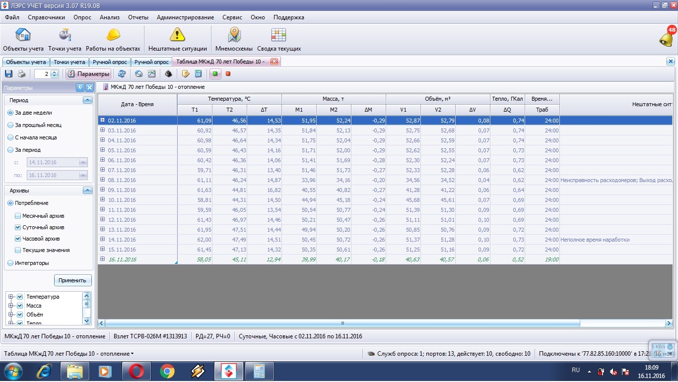

Покажите еще текущий скриншот с суточным потреблением с 3-го по 8-е числа.
Скрин

Также есть очень неприятный момент с ТСРВ 026М. Обратите внимание на потребление Q за 15.11.2016 на первом и втором скрине.
ТСРВ 026М стоят на автоопросе, периодически потребление Q за сутки разительно отличается (в 2 и более раз), после переопроса со снятой “галочкой” данные снимает правильные. Это очень сильно напрягает не всегда есть возможность перепроверить все данные вручную на предмет правильности данных. Просьба как можно оперативнее решить эту проблему.
