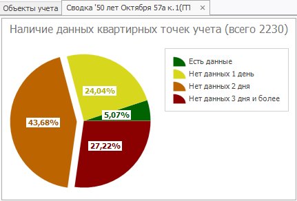

Добрый день. Прошу помощи в скорейшем решении проблемы. Выстрелил еще один дом. Даже не знаю как такое могло случиться, на каждой точке учета по 5-6 подключений. В итоге я ничего не могу исправить, при удалении подключении из точки учета они магическим образом появляются снова. Т.к. подключения пересекаются, то в очереди опроса везде ошибки “Оборудование уже опрашивается другим сеансом опроса”. Дом перестал нормально опрашиваться. 20го числа снятие показаний для начисления :frowning:
В свойствах объекта учета - подключения - на одном подключении находится оборудовании тепла, воды, электроэнергии и даже общедомовых приборов учета. Каким образом все соединилось я не знаю. При удалении от туда выходит ошибка которая на скрине.
