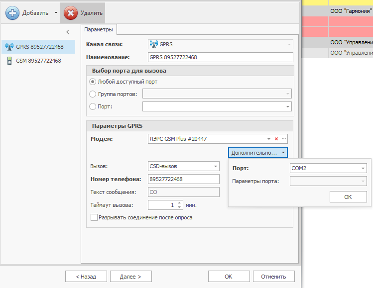

Здравствуйте! Прошу вас разъяснить ситуацию с контроллером Лэрс GSM plus.
На объекте используем данный контроллер на два прибора учета multical 602 №69243928 №69100127, соответственно, один из них опрашивается нормально, а другой возвращает ошибку (Расширенный код ошибки: Номер не связан с абонентом (Unassigned (unallocated) number) (1)). Хотя используем одну сим-карту.
Интересно, не связан с абонентом номер +7ххх или 8ххх ?
Данный вопрос стоит уточнить у сотового оператора сим-карты вашего диспетчерского модема, так как данный код ошибки модему возвращает базовая станция этого оператора. Вполне возможно, что озвученная @Sly догадка является причиной.

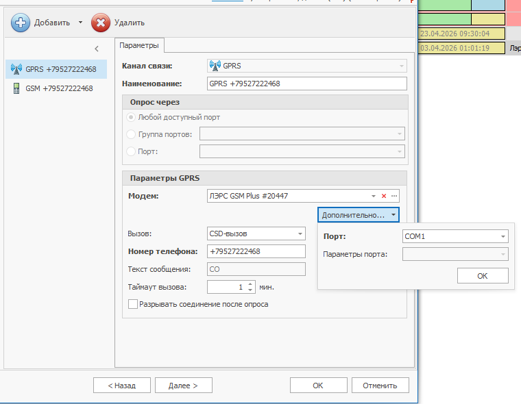

на 8ххх, на +7ххх такой ситуации нет
Вот информация из открытых источников:
Unassigned (unallocated) number (код 1) — это ошибка, означающая, что набранный номер верен по формату, но не закреплен ни за одним абонентом в сети. Оператор связи сообщает, что вызываемый номер в данный момент не существует или не активен, поэтому маршрут к нему отсутствует.
Опять же вопрос к оператору почему так. Возможно ваш оператор закрепил за абонентами только номера начинающиеся на +7, поэтому при их вызове через 8 вместо +7 возникает такая ошибка.
