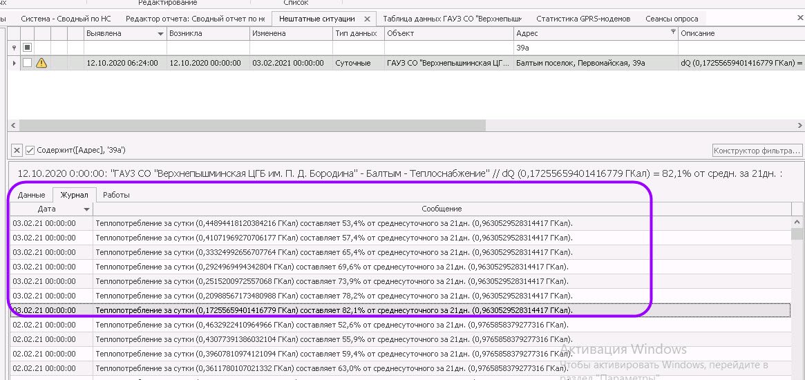

НС - отклонение от среднесуточного потребления по deltaQ генерится самим ЛЭРСом безо всякой причины, каждый день :hi_hi_hi:
Вот НС.

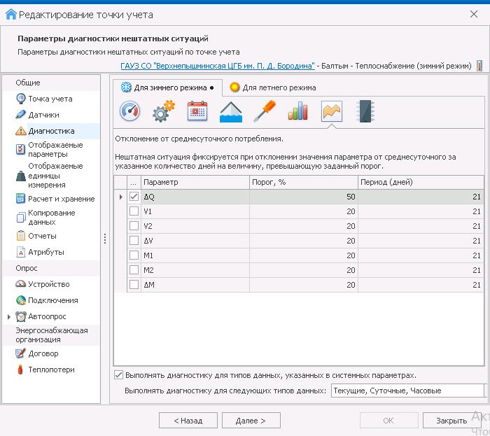

Вот опиание правила диагностики в этой точке учета
1 ошибка) источник данных суточные данные, а срабатывет 3 февраля 2021 году 6 раз за сутки. :-): А т.к. суточные запрашиваются 1 раз и в момент написания поста, я пишу 3-его февраля, суточных данных еще нет в приборе, то это явная ошибка. Очень похоже, что ЛЭРС при каждом получени данных и пересчете расчетного потребления тепла за текущих день проверяет его на соответвие правилу диагностики. Т.е. согласно сеансам опроса показанным ниже, с суточным значением поребления сначала сравнивалось потребление, накопленное прибором к 6 утра, далее к 7 утра и так до достижении порога в 50%. :hi_hi_hi: Получилось 6 НС :slight_smile:
2 ошибка) Сточка "Теплопотребление за сутки (0,17255659401416779 ГКал) составляет 82,1% от среднесуточного за 21дн. (0,9630529528314417 ГКал)" неверна
0,17255659401416779 ГКал от 0,9630529528314417 ГКал составляет 17,9%. Ваша редакция описания вообще не является НС, согласно правилу диагностики :-):

  1. Уточните, пожалуйста, у вас рассчитывается суточная запись за текущие сутки при считывании часовых данных?
  2. На самом деле НС отработала верно, так как отклонение от среднесуточного потребления составляет как раз 82,1%, что больше заданного порога отклонения в 50%. Здесь судя по всему имеет место некорректное описание данной НС. Мы подумаем над более корректным описанием.

  1. Приложите, пожалуйста, скриншот настроек расчета и хранения. Также уточните какой прибор привязан к точке учета, по которой наблюдается данная ситуация. Кроме того уточните версию ЛЭРС УЧЕТ.
  2. Мы изменим текст сообщения НС.
  3. Повторюсь - это не является ошибкой. Такой вывод значений был изначально заложен при разработке данного вида диагностики. Как я уже писал ранее, вы можете создать соответствующее предложение по улучшению, в котором описать свое видение того, каким должно быть выводимое значение в сообщении данной НС.
Версия 38.5
СПТ943
Сами решайте, что это. Я описал как это выглядит. На мой взгляд, уделил достаточно времени этому. Поэтому, если Вам нужно, создавайте или не создавайте предложение :slight_smile:
  1. Нам удалось воспроизвести ситуацию. Действительно при диагностике отклонения от среднесуточного потребления анализируется рассчитанное за текущие сутки значение по часовым данным, а так как оно может быть пересчитано при поступлении новых часовых данных за текущие сутки, диагностика отклонения за эти сутки может быть выполнена несколько раз.
