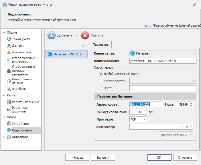

Вам нужно в точке учета создать подключение с типом “Инетрнет” и там вы сможете указать IP и порт
Вот теперь я начал понимать. Т.е. настройки подключения нужно прописывать при создании Точки учета, в разделе подключения. А не в меню порты опроса.
Иду изучать. Спасибо
