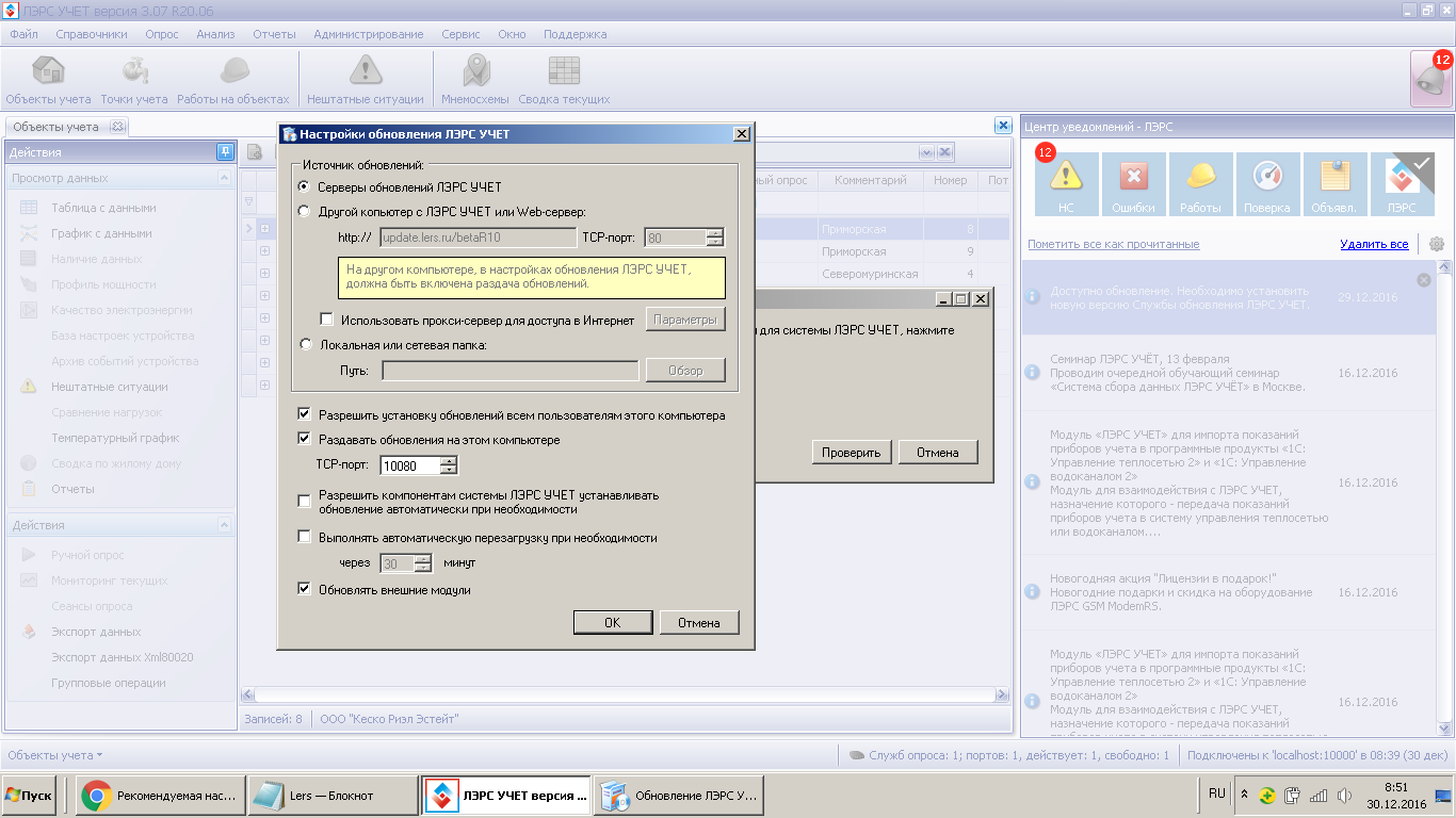

Серверный компьютер.
Настройки обновлений (как рекомендовано):
Попытка обновления:
В чем может быть проблема?
Есть ли еще способы обновить Службу обновлений ЛЭРС УЧЕТ?
