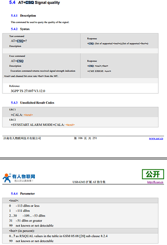

После небольшого изучения вопроса я выяснил что драйвер коммуникационного оборудования в методе CalcSignalLevel не обрабатывает ситуацию, когда модем не смог определить уровень сигнала (такое как правило происходит когда он очень низкий), и в ответе на запрос вместо значения CSQ в диапазоне от 0 до 31 возвращает 99, которое в соответствии с 3GPP (AT+CSQ) зарезервировано под “not known or not detectable”.
Значение CSQ напрямую подставляется в формулу преобразования CSQ в % и в итоге получается максимальный уровень сигнала.

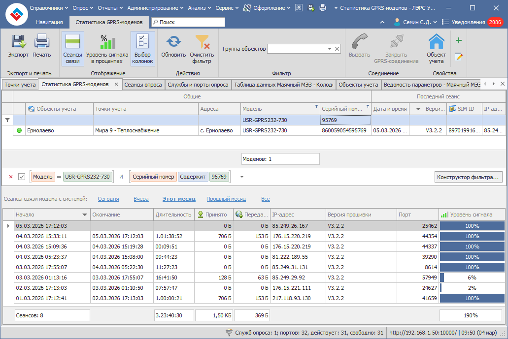

В сеансах опроса это выглядит следующим образом:
Там, где 6 и 2 % - это реальный уровень сигнала, остальные сеансы опроса показывают ошибочный уровень в 100%.
Настроил указанный на скриншоте модем с идентификатором 860059054595769 на ваш сервер.
Модем подключался утром несколько раз, а сейчас подключений нет.
Это связано с тем, что на объекте очень слабый сигнал. Сейчас должны доехать перезагрузить его.
Да, подключился
