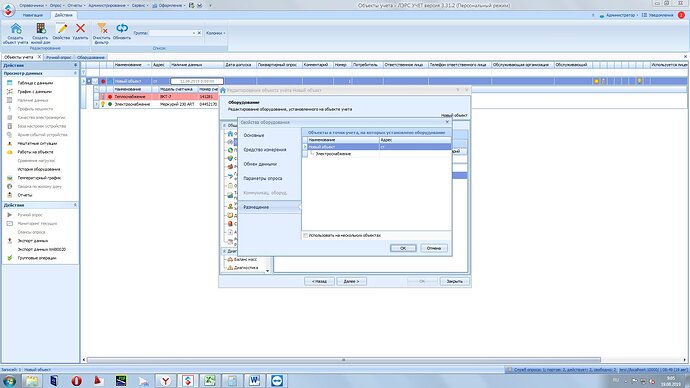

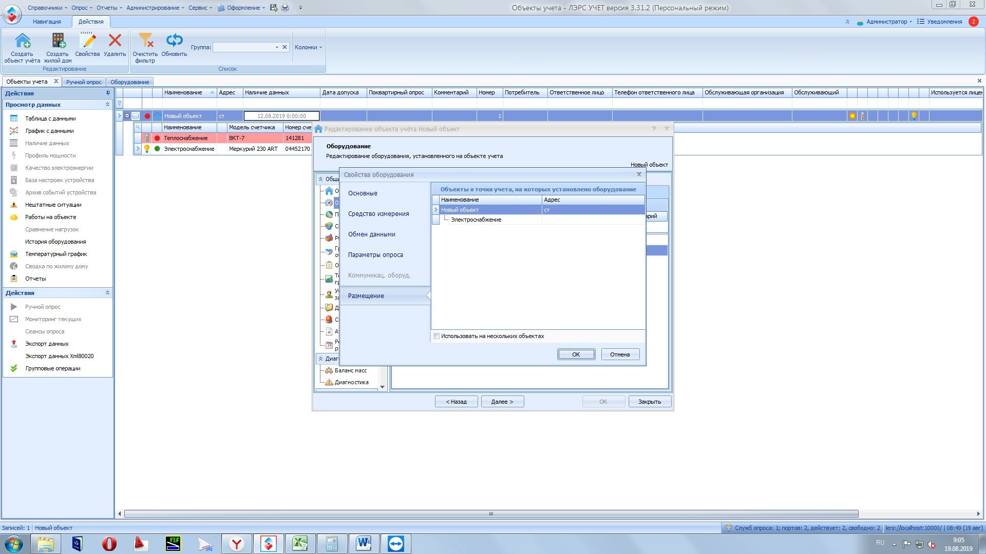

Покажите, пожалуйста, скриншоты всех вкладок свойств записи этого прибора в справочнике “Оборудование”.
Попробуйте выбрать протокол “RS-485” на вкладке “Параметры опроса” и повторите опрос.
Спасибо за помощь, после изменения протокола, получилось опросить прибор
