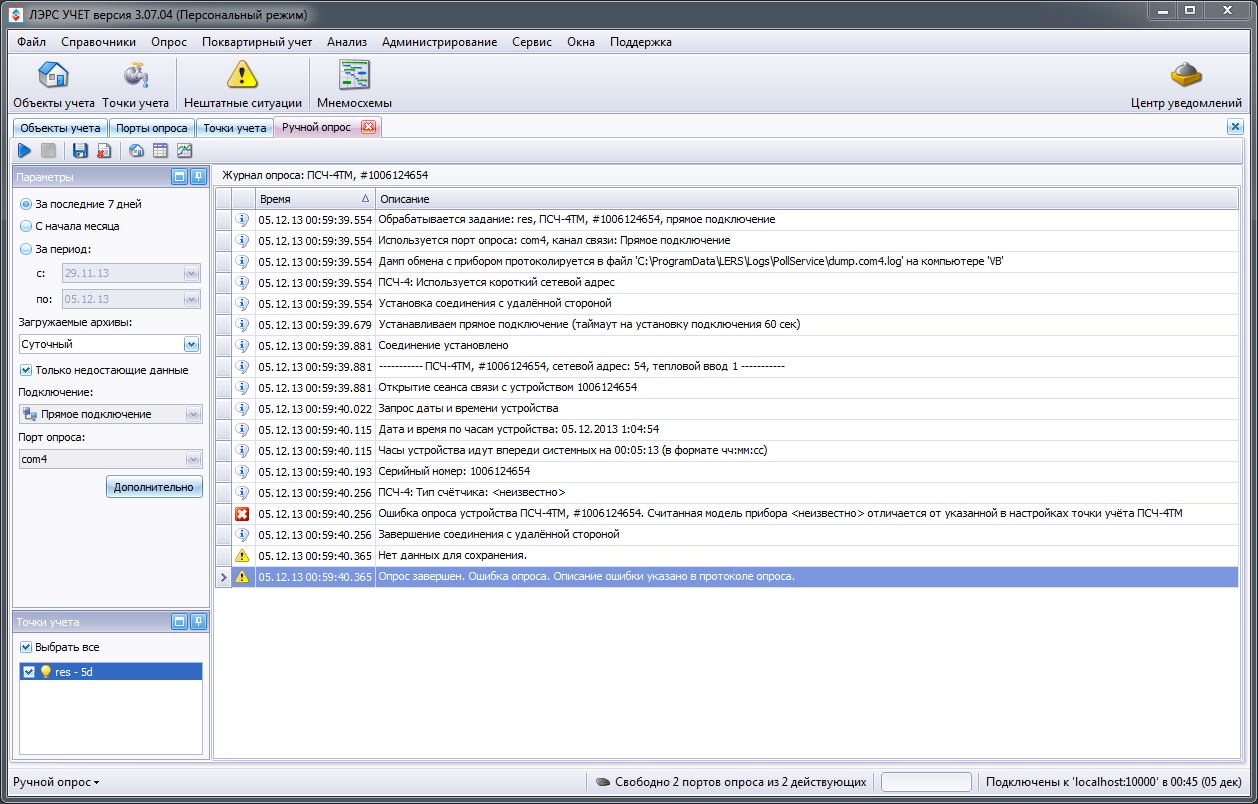

Ошибка опроса ПСЧ-4ТМ серий 05МК.10 и 05Д.05
Не проходит опрос, версия 3.07.04 счетчики 05МК.10 и 05Д.05
В описании протокола обмена, который имеется у нас, нет информации о такой модели.
Мы запросим у завода информацию по этому счётчику. Для этого нам нужны дампы обмена с ним. Отправьте нам файл
C:ProgramDataLERSLogsPollServicedump.com4.log
05МК.10 и 05Д.05 это две модификации, какие модификации ПСЧ-4ТМ и СЭТ-4ТМ поддерживает ЛЭРС? дампы этих двух вышлю.

У вас возвращается неизвестная модель в ответе прибора. Нам нужен файл C:ProgramDataLERSLogsPollServicedump.com4.log, чтобы у нас было с чем обратиться к производителю.

В архиве дампы с ЛЭРС и на всякий с заводского конфигуратора, при автоопределении прибора.
