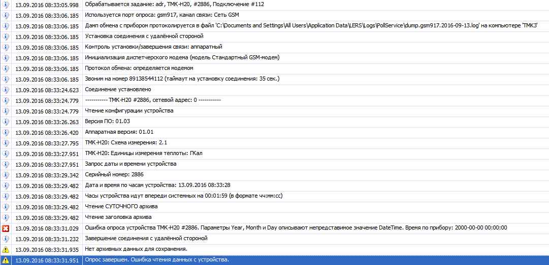

Ошибка опроса устройства ТМК-Н20 #2886. Параметры Year, Month и Day описывают непредставимое значение DateTime
Аналогичная проблема темам с ВКТ-7 и РМ-5, только на этот раз с ТМК-Н20.
Полагаю это все та же проблема с DateTimePicker.
ЛЭРС 3.07 R18.09

Приложите еще дамп опроса для приложенного вами журнала.
И ещё сообщите, заводская программа показывает какой-нибудь суточный архив?
Data manager прибор опрашивает.
dump.gsm917.2016-09-13.log (1.26 KB)
Мы разбираемся с вашей проблемой.
Какой период вы указали, когда опрашивали прибор через ЛЭРС УЧЕТ?
Можете ли в опросить прибор штатным ПО, указав период с 01.09.2016 по 15.09.2016?
В ЛЭРС опрашивал за последние 7 дней.
Прибор явно был сброшен 5 числа, архивов глубже нет.

Из дампа опроса, что вы предоставили видно, что в приборе есть 10 архивных записей. При этом 1 и 3 архивные записи повреждены. Во второй архивной записи, хранятся данные за 5 число, в 4 записи данные за 6 число и так далее. На 1 скриншоте штатного ПО видно, что с прибора как раз и считываются оставшиеся 8 записей.
Есть ли у вас возможность проинициализировать прибор еще раз, для того, что бы архив очистился? Данная операция позволит избавиться от битых записей. При инициализации архивы устройства будут очищены.

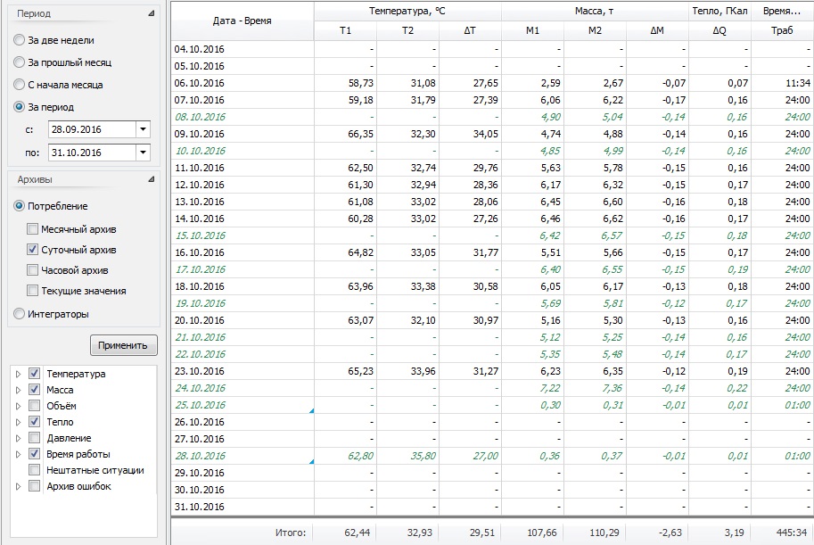

Прибор был обнулен еще раз 06.10.2016 г.
После включения отопления прибор был поставлен на автоопрос, результаты в приложении, после 25.10.2016 г. опрос полностью прекратился, и прекратился расчет данных.
Без ошибок осуществляется только опрос текущих показаний, а также частично считываются часовые значения, но не сохраняются.

Считайте с прибора часовые и суточные архивы заводским ПО и покажите результат. Архивы необходимо считать с 06.10.2016 по 25.10.2016.
