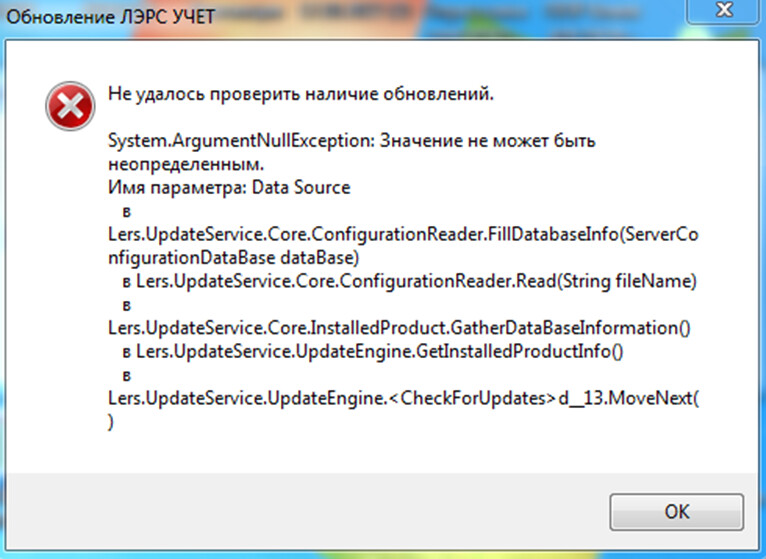

Добрый день.
При попытке обновить программу, появляется ошибка
И при попытке обновить из самой программы и из файла, скачанного с сайта. Ошибка одинаковая.
Похоже, что у вас повреждён файл
C:\Program Files\LERS\Server\Lers.Server.xml
Попробуйте следующее:
  1. Удалите ЛЭРС УЧЁТ с этого компьютера. Если появится вопрос удалить ли базу, ответьте НЕТ
  2. Удалите файл C:\Program Files\LERS\Server\Lers.Server.xml
  3. Скачайте и запустите программу установки ЛЭРС УЧЁТ. Укажите ваш SQL Server. Если сервер был установлен через программу установки ЛЭРС, адрес будет (local)\LERS.
  4. Программа установки найдёт БД на этом сервере и обновит её.
