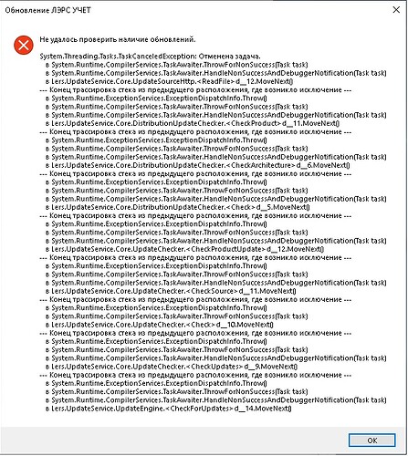

Добрый день при проверке обновлений появиласть такая ошибка.
Lers.UpdateService.rar (337,5 КБ)
При попытке скачивания файла манифеста продукта возникает непредвиденная ошибка. Как правило это происходит, если в работу Службы обновления вмешивается внешнее приложение (антивирус, брандмауэр или подобное ПО, модерирующее работу других программ). Если у вас такое ПО установлено, пожалуйста, добавьте Службу обновления в исключения в данном ПО, либо временно отключите его. В крайнем случае попробуйте провести обновление с помощью пакета ручного обновления. Его можно скачать на нашем сайте.
Добавление службы обновления в исключения брандмауэра, а также само отключение этого ПО не помогло. Обновились только с помощью ручного обновления. Спасибо.
