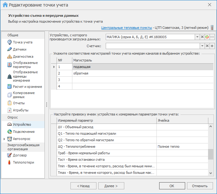

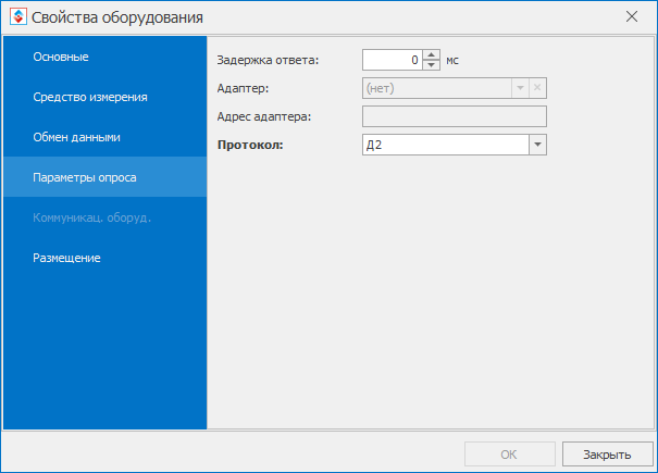

Не хотят опрашиваться приборы учета Магика (серии А, Б, Д, Е). На всех одна и та же ошибка - “Неверный ответ от прибора на запрос открытия сеанса связи”.
Журнал опроса, дамп обмена, скриншот настроек прибора, свойства точки учета во вложении.

По рекомендациям вышеуказанной темы в свойствах оборудования указал протокол связи “Шлюз RS232-232”.
После применения данного изменения, получаю “Ответ не получен (23000 мс)”. Какое максимальное значение задержки ответа от устройства можно установить?

Как описано в данной теме, ваш прибор должен физически быть подключен через Шлюз RS232-RS232. Уточните так ли это?
нужен шлюз приобрести у производителя. Иначе никак
Опрос произведен успешно после смены типа прибора на Магика v.4. Смутило то, что в заводской программе прибор обозначен как Магика А4/Д4, что наталкивает на мысль, что это приборы серии А, Б, Д, Е. Тему можно закрывать.
