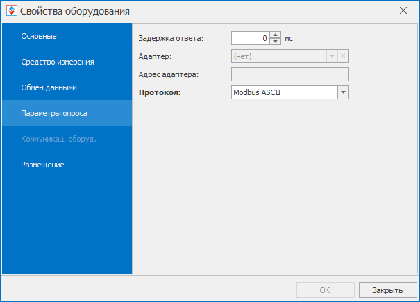

Указанный вами протокол ЛЭРС УЧЕТ взят из журнала опроса и представляет протокол установки связи диспетчерским модемом по каналу связи GSM. Я же запрашивал протокол, заданный вами в свойствах оборудования вашего прибора “Питерфлоу РС”.
Пожалуйста, зайдите в Справочники → Оборудование, в справочнике оборудования найдите запись вашего прибора “Питерфлоу РС”, откройте свойства этой записи оборудования, перейдите на вкладку свойств “Параметры опроса”, сделайте скриншот данной вкладки и приложите его к текущей теме.
Аналогичная настройка задается в программе “Архиватор” в параметре “Транспортный протокол” в окне настроек, которое открывается по кнопке “Дополнительно” на вкладке “Соединение” в свойствах оборудования. Приложите скриншот заданного протокола в заводской программе.
Направляю скриншоты параметров опроса
