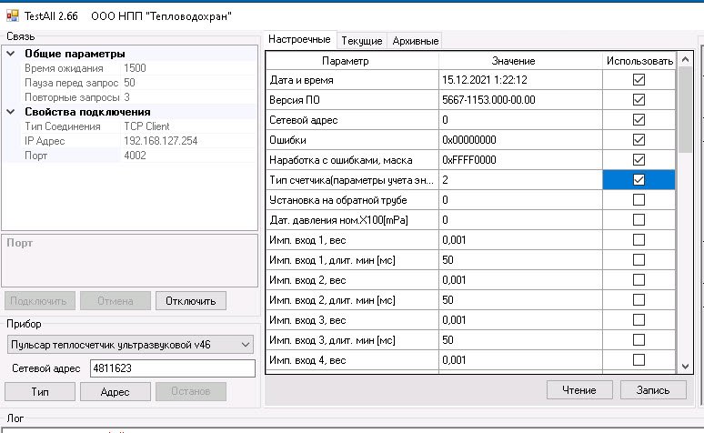

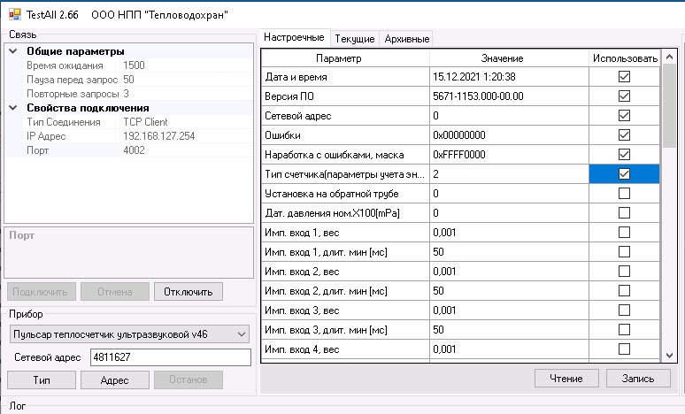

Нашел отличие приборов, которые читаются и которые не читаются. Это значение параметров “сетевой адрес” и “Версия ПО”. Повторюсь, при этом TestAll читает все приборы и с помощью драйвера v46
Вот как параметры прибора, который читается ЛЭРСом
А вот несколько приборов, которые не получается считать

Как ни странно, определение модели устройства в заводской программе TestAll. При первом подключении в ней по указанным параметрам и нажатии на кнопку “Тип” она корректно определяет модель устройства. Хотя если после этого еще раз нажать на кнопку “Тип”, то программа уже по какой то причине не может определить модель. Поэтому для корректного определения модели по каждому прибору необходимо переподключаться по указанным параметрам.
Также, если с помощью модели “v42” считать версию ПО, то она будет “42”. Тогда как при чтении версии моделью “v46” значение версии скорее всего некорректное, во всяком случае таких версий данных приборов мы никогда не встречали.
