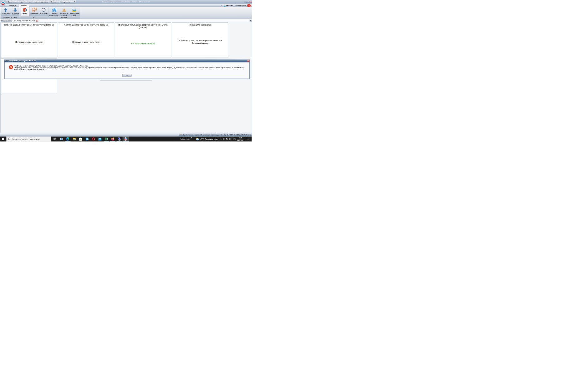

Ошибка при открытии сводки по дому [9980]
Ошибка при создании квартир в жилом доме
Ничего на скрине не видно.
вот
Это ошибка SQL Server. Она гласит о том, что SQL Server не хватило ресурсов для выполнения запросов, судя по всему поступивших от Сервера ЛЭРС УЧЕТ.
