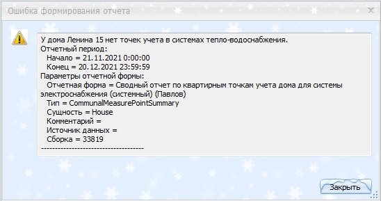

После установки обновления 3.43 возникает ошибка при попытке создания отчёта по квартирным точкам учёта (только учёт электроэнергии), программа ищет точки учёта для тепло- и водоснабжения, хотя в отчётной форме ссылок на эти параметры нет, и до установки обновления подобной ошибки не возникало.
Для сводных отчётов для точек учёта и отчёта по квартирным точкам учёта где уже есть система тело- и водоснабжения такой ошибки не возникает.
Используем последнюю версию 3.43.3
Также выяснилось что отчет пытается строится, по точкам учета водо и теплоснабжения. КОгда добавляешь в квартиру эти точки отчет строится, но по тэгам привязки электросчетчиков пустота, подозреваю что по этим тэгам пытаются выгружать параметры тепловодоснабжения. Поправить не удалось отчетную форму никаким образом при попытке выгрузки показания по тарифам хоть таких хоть параметров RAW все равно та же самая ошибка

В ЛЭРС УЧЕТ версиях ранее 3.43 использовалась неявная фильтрация по системе снабжения. А именно осуществлялась проверка использования параметров электроснабжения в отчетной форме и в случае их наличия выбирались точки учета системы “Электроснабжения”. В противном случае выбирались точки учета систем тепло-водоснабжения.
В версии 3.43 в сводные отчеты по квартирным точкам учета был добавлен параметр фильтра для возможности явной фильтрации точек учета по системе снабжения. В случае если данный фильтр не задан, система по умолчанию пытается искать точки учета системы тепло-водоснабжения. Старый способ фильтрации из предыдущих версий при этом не сохранился.
В данном случае необходимо заполнить параметр фильтра, указав в нем фильтрацию по системе “Электроснабжение” для перечисленных отчетных форм.
Выражение фильтра: [Точка учета][[SystemType] = 32]
На сколько я понимаю под переделкой отчетной формы вы подразумевали как раз указание фильтра.
Приносим извинения за доставленные неудобства! Судя по всему необходимость внесения данных изменений не совсем очевидна.
В целом возможно да. Корректировка старых форм на текущий момент уже не актуально. Мне конкретно помогла процедура, взять ваш стоковый отчет и заново переваять его под свой вид отчетной формы, после этого данные загрузились в нормальном режиме.
