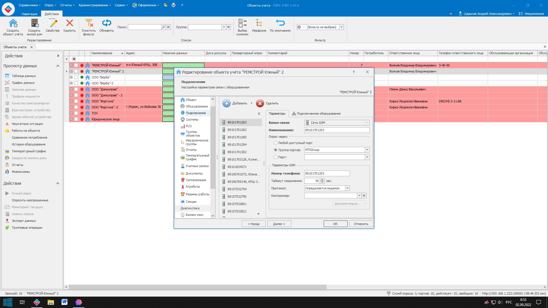

При редактировании объекта учета, например: создание нового коммуникационного оборудования, после сохранения его (модема) в списке, всегда появляется ошибка: Необходимо выбрать группу портов опроса, хотя группа выбрана во всех подключениях объекта учета, тем самым не давая сохранить любые изменения. И даже если снова начать выбирать группу портов опроса, как это просит сделать ЛЭРС, для сохранения, он уже не предоставляет выбора этих портов опроса, как будто их вовсе не существует. Скрины прилагаю
Но если я, сначала, в редактировании объекта учета зайду в подключения, как бы увижу что все порты опроса выбраны, то после любого редактирования такой ошибки уже не будет
Ошибка исправлена в 3.48.
