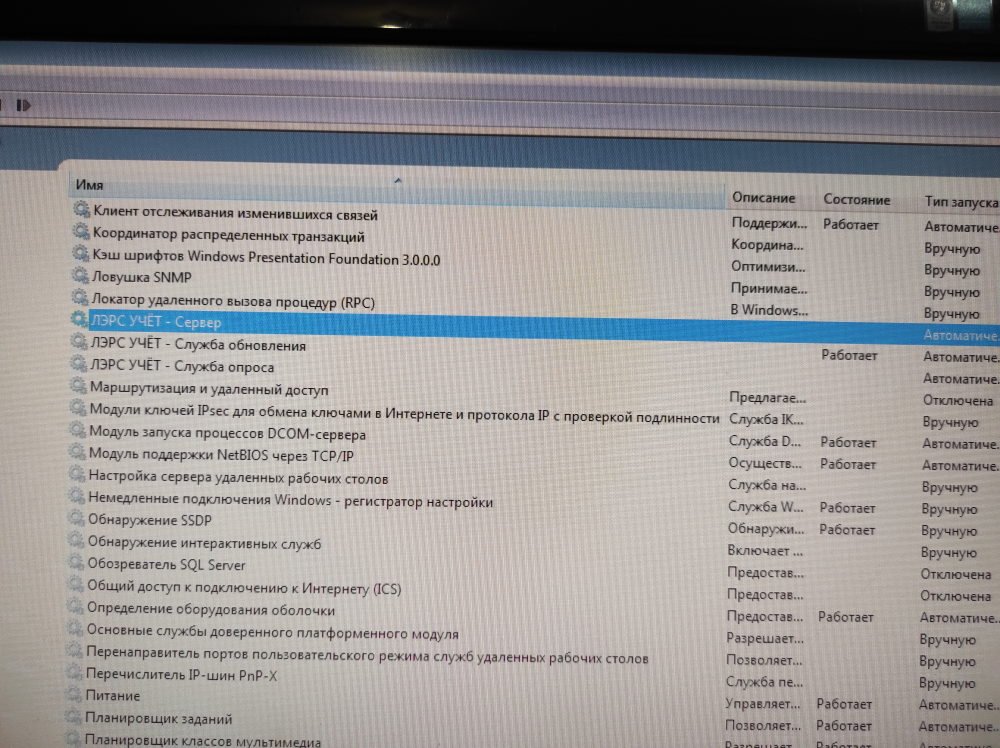

Возникает ошибка при установки ЛЭРС учета на ПК. Ошибка заключается в запуске службы ЛЭРС учета Сервер (скрин с ошибкой прилагается).
Параметры ПК: Windows 7 Максимальная х64, ОЗУ 4ГБ, CPU Intel Dual Core 2.6ГГЦ, HDD 500ГБ.

  6. Запуск Службы ЛЭРС Учета выдает ошибку. Пытались сами запустить через Диспетчер Служб не выходит.

Проблема решена. После перезагрузки ПК службы запустились
