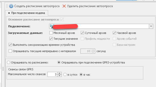

При настройке автоопроса с использованием опции «опрашивать при подключении GPRS-устройства» часто возникает ситуация, когда модем подключается чаще, чем это предусмотрено настройками в ЛЭРС УЧЁТ.
Это несоответствие между настройками программного обеспечения и оборудования не всегда является следствием некорректной настройки, а зачастую обусловлено ограничениями самого оборудования или особенностями текущей технической организации, особенно при разделении устройства связи между двумя и более системами.
В ЛЭРС УЧЁТ настраивается необходимое количество сеансов опроса, и все остальные возможные подключения не требуются. Наличие прочих подключений не является неожиданностью или ошибкой.
Однако в текущей реализации ЛЭРС УЧЁТ принимает каждое подключение от устройства связи, даже если в данный час/сутки оно уже не требуется. Система определяет, что подключение не нужно, разрывает соединение и формирует сообщение об ошибке «Исчерпано максимальное количество сеансов опроса на сегодня», засоряя журнал и логи, а также искажая статистику.

Но почему это не ошибка? Вы ограничили количество подключений, а модем подключается чаще. Вполне вероятно, что его нужно настроить так, чтобы он выходил на связь реже. Скорее всего, это сэкономит ему трафик.
Потому что:
  1. Я воспринимаю ограничение как настройку опроса, которую подстраиваю под возможности коммуникационного оборудования на объекте. Поэтому, настраивая 1, 2, 3 подключения в час, я указываю, что для моих целей нужно не более этого количества подключений в час. Прочие подключения нужно игнорировать.
  2. Не всегда коммуникационное оборудование доступно для настройки. Как я писал выше, нередки случаи разделения использования этого оборудования между системами. И настраивает его кто-то один, а прочие рады, что получают доступ.
  3. Продолжение пункта 2. Если коммуникационное оборудование настроено неоптимально, а удаленная настройка невозможна, то неоптимальность точно не повод ехать на удаленный объект, чтобы его перенастроить.
  4. Есть немало оборудования, которое можно настроить в режим постоянного подключения, но при этом период переподключения занимает значительное время – несколько секунд, а то и больше минуты. И для такого оптимальнее всего поймать подключение и опросить, чем опрашивать по таймеру с многочисленными переопросами при ошибке.
  5. Также режим «опрашивать при подключении GPRS-устройства» используется в случаях, когда связь неустойчивая и подключение, то бывает постоянным, а то появляется 1-2 раза в сутки. В этом случае только опрос с «опрашивать при подключении GPRS-устройства» помогает.
Во всех указанных случаях событие «Исчерпано максимальное количество сеансов опроса на сегодня» для меня не является ошибкой.

Я не вижу сейчас идеального решения. Если вы так настаиваете, мы можем добавить для вас расширенную настройку сервера, которая вернёт прежнее поведение системы и полностью скроет такие сеансы из журналов. Если устраивает, поставим в планы на 3.63.
