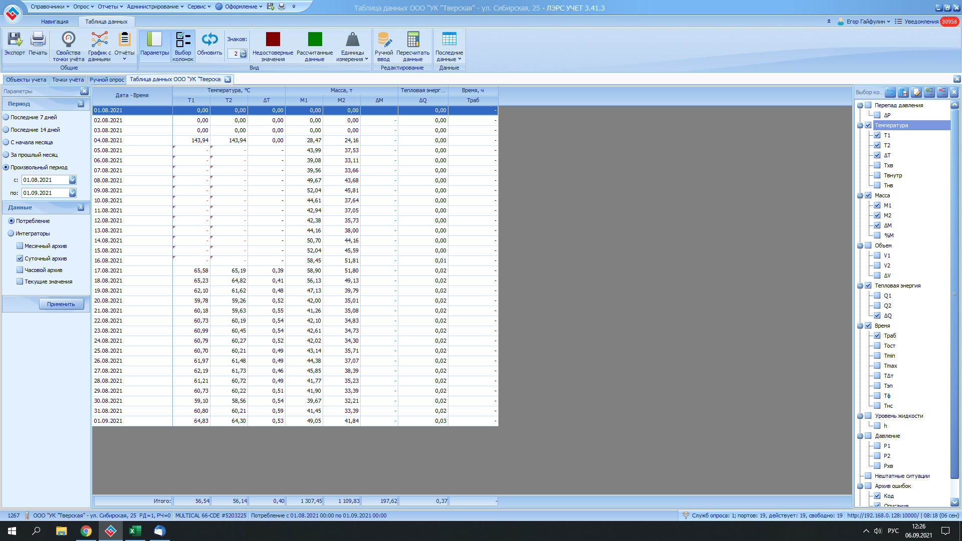

При создании ведомости учета параметров потребления тепла, по определенной точке учёта (вычислитель multical 66cde), посуточно, ситуация следующая, кроме столбцов с информацией по температуре, не наблюдаю необходимого, как решить данный вопрос?
Уточните, пожалуйста, что подразумевается под необходимым?
А в точке учета, по которой формируется представленный отчет, на самом деле имеются данные по массе, теплоте и времени работы? Покажите, пожалуйста, скриншот таблицы с данными этой точки учета, на котором отражены суточные данные за период формирования отчета.

Мы проанализировали присланную отчетную форму. Как выяснилось, в ней в колонках M1, M2, Q и Время раб выводятся интеграторы, а не потребление, как предполагалось ранее. В присланных данных есть только рассчитанные суточные интеграторы начиная с 05.08.2021.
Если вы хотите чтобы данные рассчитанные значения суточных интеграторов попадали в отчет, вам необходимо в свойствах точки учета, по которой формируется данный отчет и в которой хранятся присланные данные, на вкладке “Общие” отметить соответствующий флаг “Отображать рассчитанные значения”. Во вложении пример сформированного отчета с включенным флагом.
