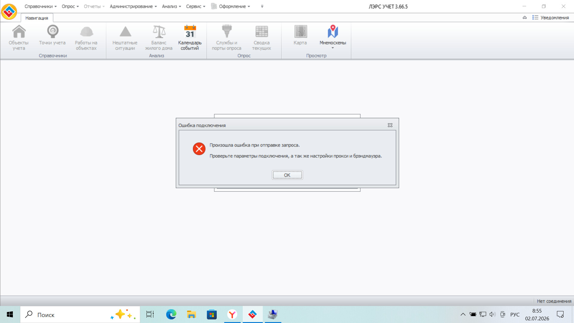

Перестал запускаться ЛЭРС Учет
Версия ЛЭРС УЧЁТ: 3.66.5
Сервер БД: SQL Server

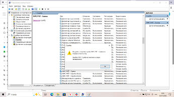

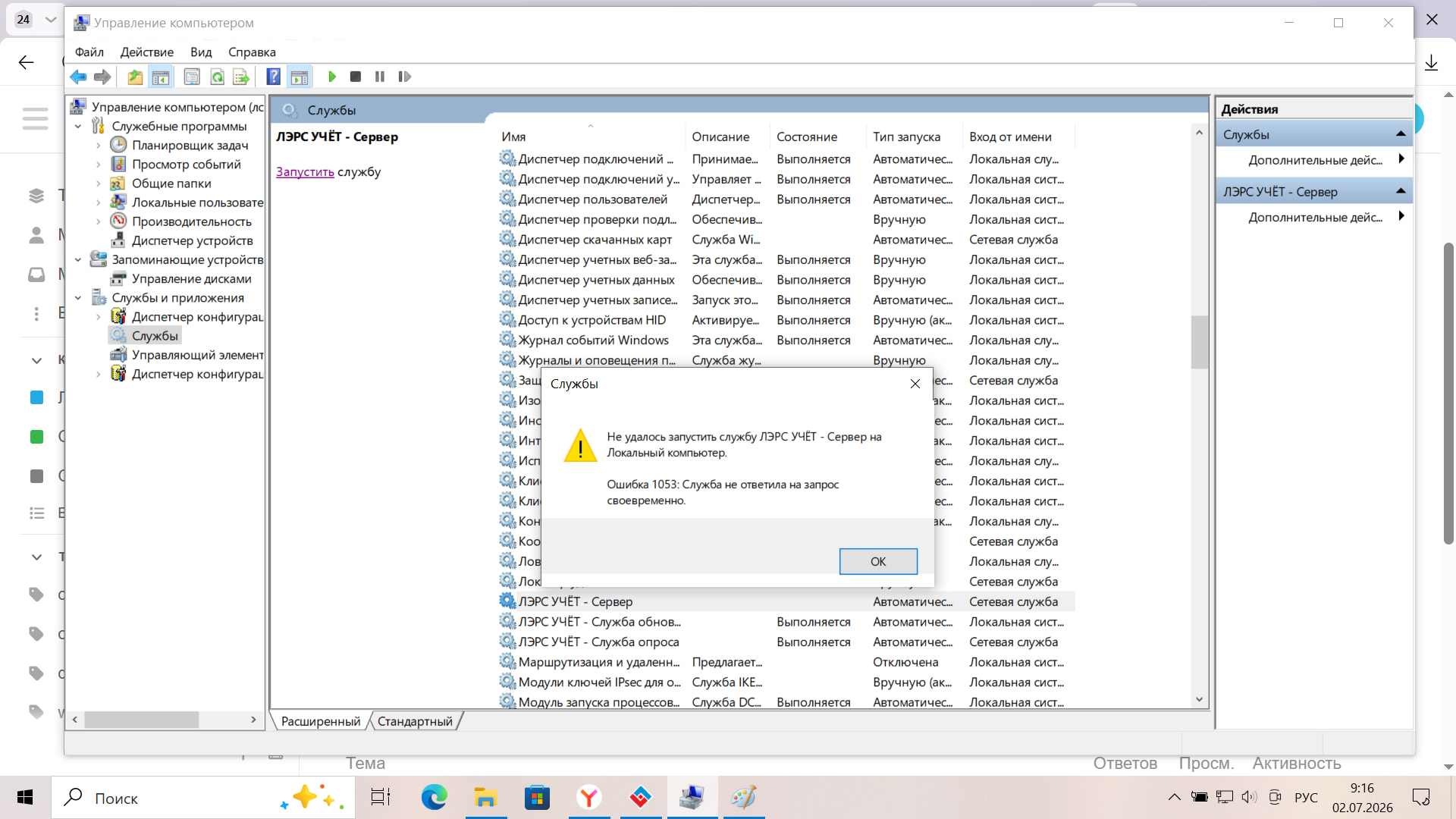

При попытке запуска службы ЛЭРС Учет вручную - Не удалось запустить службу ЛЭРС УЧЁТ - Сервер на Локальный компьютер. Ошибка 1053: Служба не ответила на запрос своевременно.
Выполните действия описанные в теме [17620] Ошибка 1053 и сообщите результат.
по пути “C:\ProgramData\LERS\Server\data.db” у меня 2 файла - data.db-shm и data.db-wal - оба удалить надо?
Да, удалите оба.
СПАСИБО! После удаления файлов заработало!
