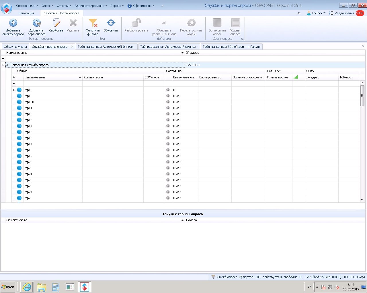

Добрый день! Появилась новая проблема - третий день подряд порты опроса становятся неактивными. Перезагрузка сервера решает проблему, но в районе 16:00 (ориентируясь на 12.03.2019), порты вновь отключаются. Может ли это быть связанным с проблемами автоопроса, которые обсуждали в этой теме?
Нельзя сказать, что проблема связанна с той, о которой вы заявили ранее. Я выделил ваше сообщение в отдельную тему. Покажите журналы работы службы опроса и сервера ЛЭРС УЧЕТ за 12 число.
