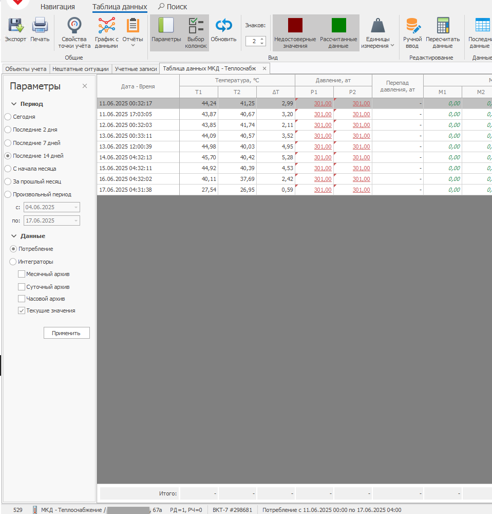

Периодические неверные данные в текущих показаниях ВКТ-7
Периодически при запросе текущих данных с ВКТ-7 приходят странные значения, в основном это касается давления.
При этом с прибором учета всё в порядке, в архивных данных такие аномалии отсутствуют.
Пример отображения проблемы:
В таблице это выглядит так:

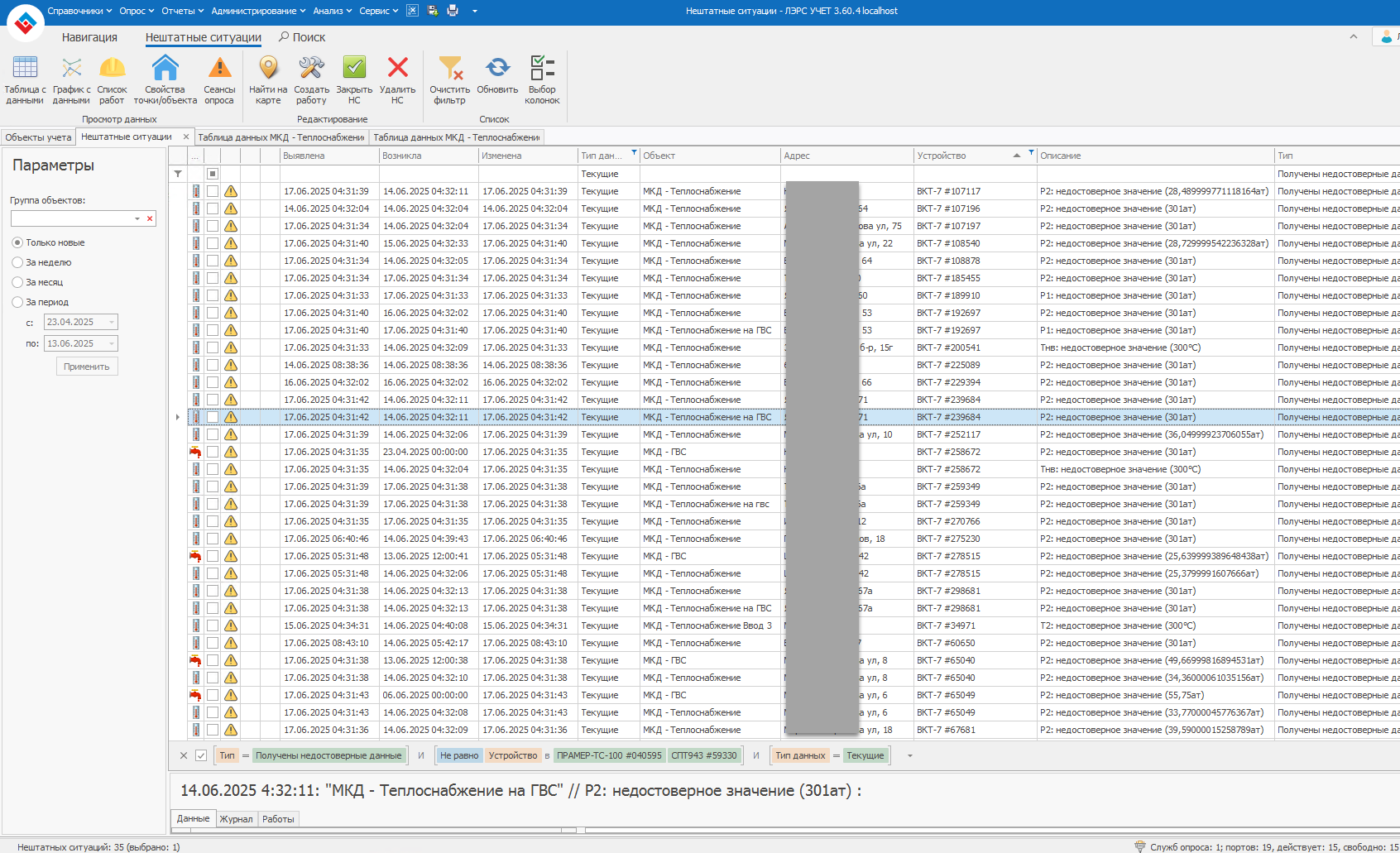

За последние 10 дней такие случаи зафиксированы у 28 из 168 ВКТ-7 в конкретной системе, что составляет более 15%. Текущие данные запрашиваются в этом случае один раз в сутки вместе с суточными показаниями. То есть, сеансов связи не так много. Это явно указывает на проблему, не связанную с неисправностью конкретных приборов, к тому же серийные номера этих приборов сильно отличаются. Некоторые приборы выдавали некорректные данные более одного раза, а у некоторых аномальные значения зафиксированы сразу по нескольким параметрам (список на скриншоте отсортирован по номеру прибора для наглядности).
