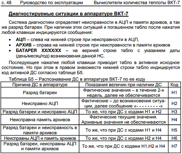

В РЭ на ВКТ-7 указаны следующие коды ДС:
Есть ли возможность получать их в ЛЭРС и формировать нештатные ситуации в соответствии с настройкой диагностики точки учета?
В описании протокола обмена отсутствует описание того, возможно ли считать эти данные с прибора. Мы отправим запрос производителю, для прояснения этой ситуации.

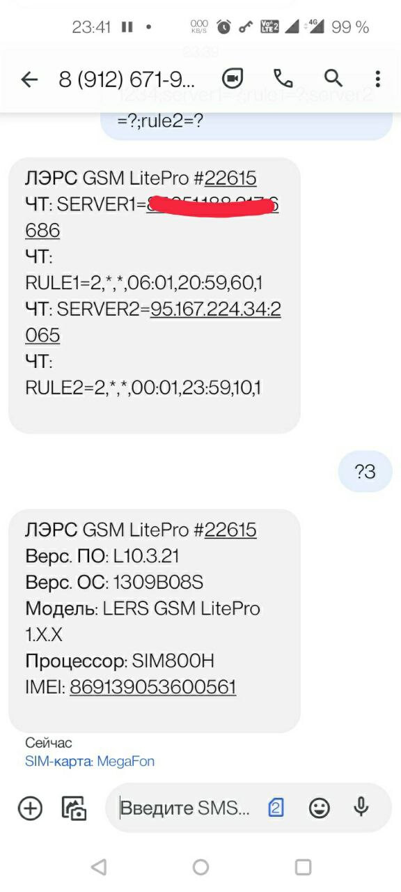

Привяжу Лайт к Вашему серверу. Пишите адрес, порт и как часто ему подключаться
Настройте подключение на 95.167.224.34:2065.
СПТ944 №4274, адрес - 1, задержка не менее 1000.
Связь на объекте не идеальна, но получить данные в несколько раз можно
Ваш модем не подключается к нашему серверу.
Вы можете настроить подключение модема по вызову с номера +7(914)175-44-18?
да
Похоже новая версия модема не до конца умеет работать с двумя серверами. Расписание для первого сервера стало заимствоваться из расписания второго сервера.
Так что, если не получится, придется подождать окончания отчетов и модем настрою только на ваш сервер
