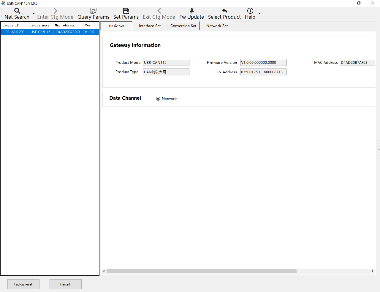

  6. Программа конфигурации USR-CAN115: https://drive.google.com/file/d/129YiFj6amLiZKGZyjZZqBhf71IaRKYs3/view?usp=sharing

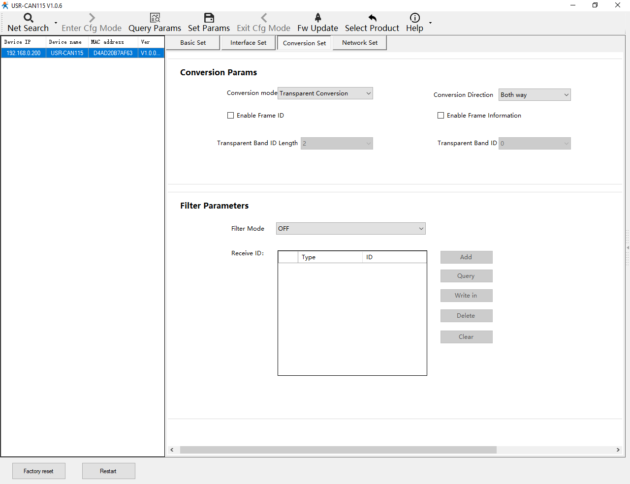

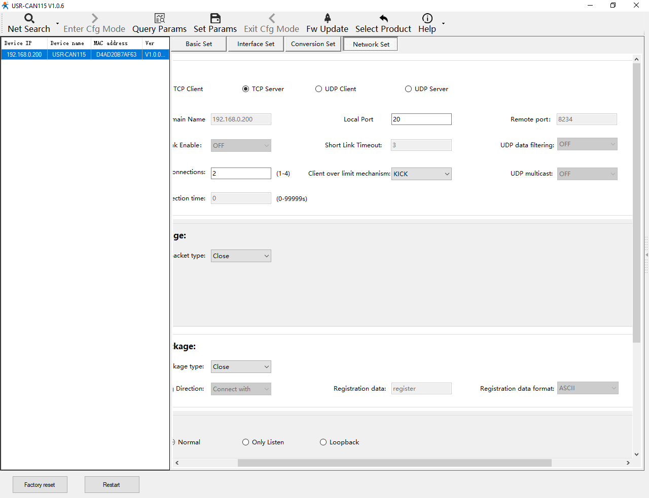

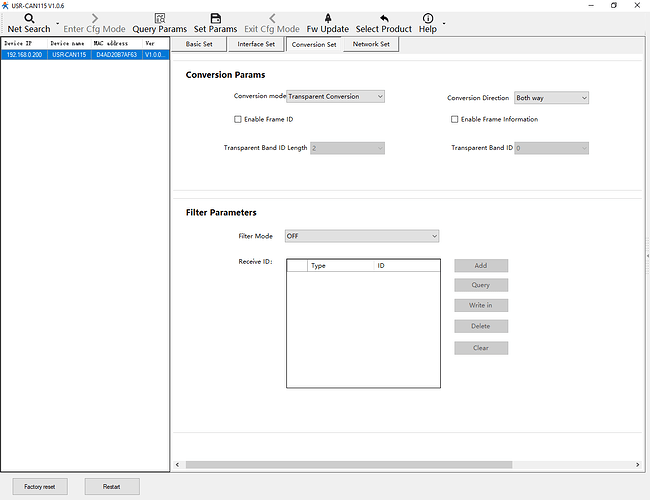

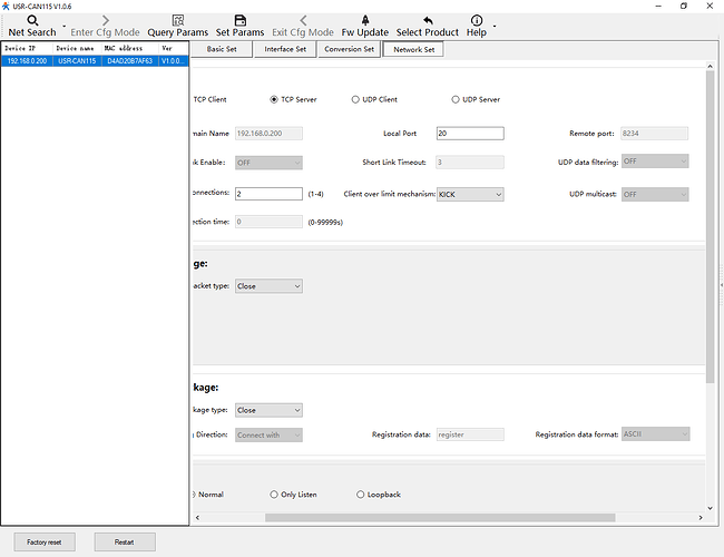

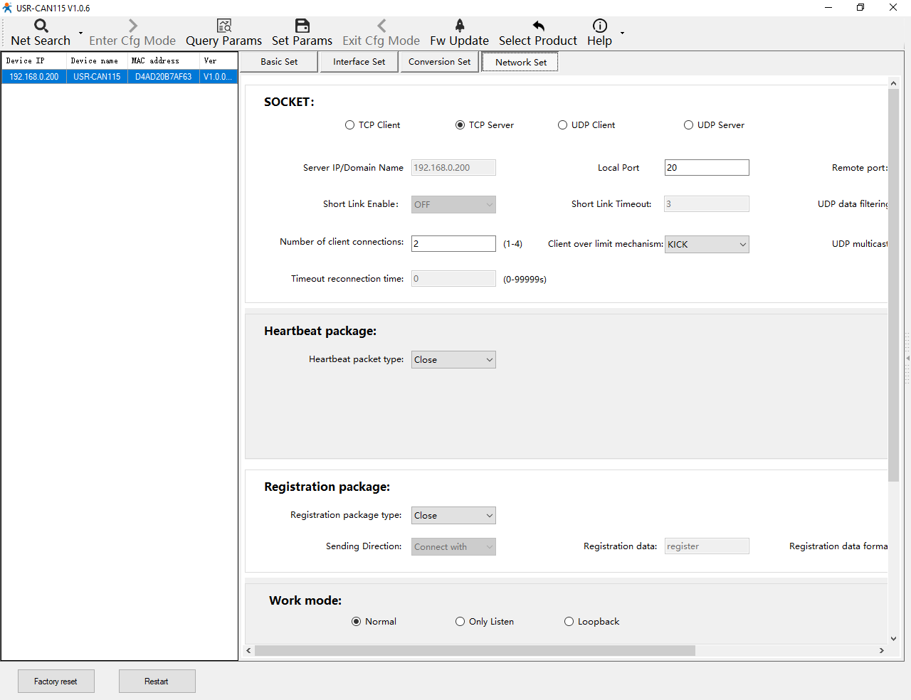

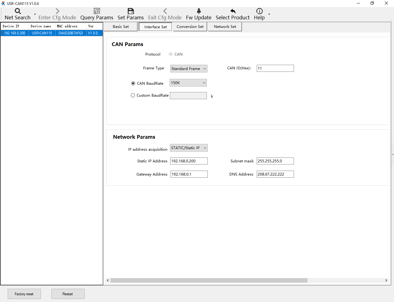

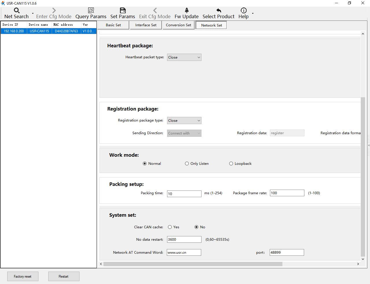

Предварительная настройка интерфейса произведена следующими настройками:

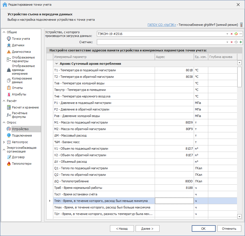

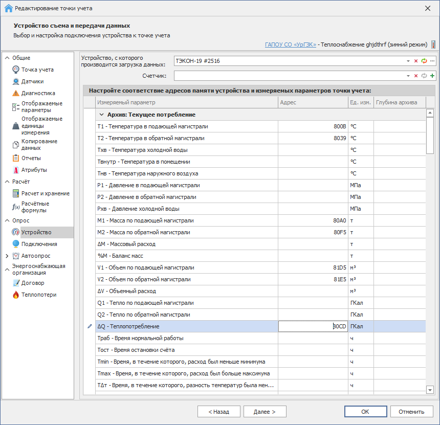

Номера параметров в ТЭКОН-19:
Заводской номер ТЭКОН-19: 2516. Сетевой номер ТЭКОН: 01. Скорость CAN: 150 Кбод. Перемычка TERM в ТЭКОН установлена.
На данный момент получилось только наладить связь до преобразователя интерфейса. Путем последовательного подбора параметров для CAN в настройках USR и также изменений параметров в ЛЭРС не удалось наладить связь до ТЭКОН. Надеюсь на вашу помощь :innocent: .

@UniX Изучил данные по вопросу. У вас не получится опросить ТЭКОН-19 через USR-CAN115. При передаче данных в порт CAN производится преобразование данных. USR-CAN115 не делате такое преобразование.
