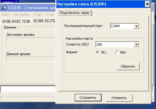

А какой сетевой адрес вы указываете в заводской программе?
В заводской программе адрес не выставляется только сом порт
