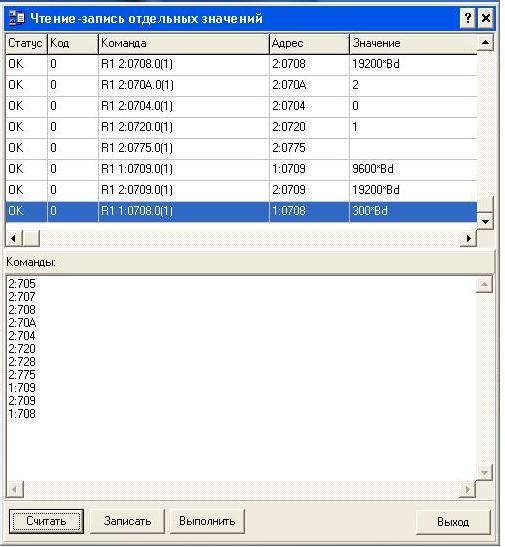

Значения установленные в корректоре ЕК270
Когда вы устанавливали в ЛЭРС УЧЕТ скорость 300, эти два параметра тоже были настроены на 300?

Проверьте значения этих параметров при прямом подключении, когда вы опрашиваете из ЛЭРС УЧЕТ. Возможно проблема была в этом.
НЕТ
Я не могу прописать в ячейках ЕК270 по адресам 02:708 и 02:709 эту скорость
нет пароля доступа “Поставщика” S в корректоре ЕК270.

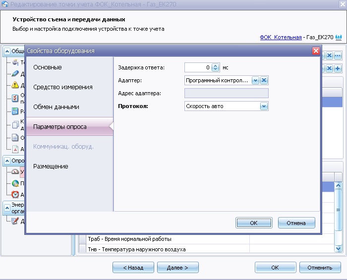

настройки в ЛЕРС на точку учета скорость 19200 в корректоре в 02:708 и 02:709 тоже 19200.

Я считаю все таки настройки на подключение к ЕК270 надо делать в ЛЕРС.
