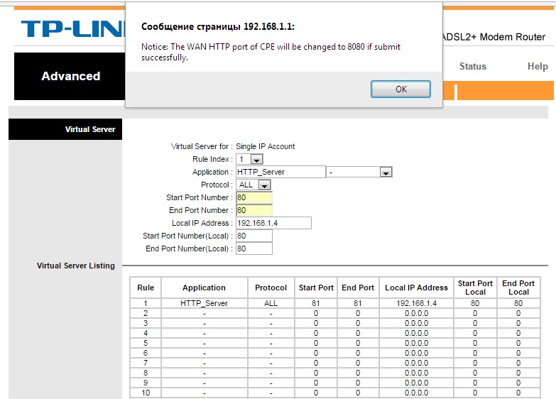

При попытке пробросить 80 порт на роутере выдает вот такую картинку!!!
Гуглить не пробовали?
Сообщение говорит о том, что после сохранения настроек, блок управления вашим роутером по протоколу CPE WAN Management Protocol будет использовать порт 8080. Это НОРМАЛЬНО, т.к. порт 80 теперь будет использоваться вашим веб-сервером.
