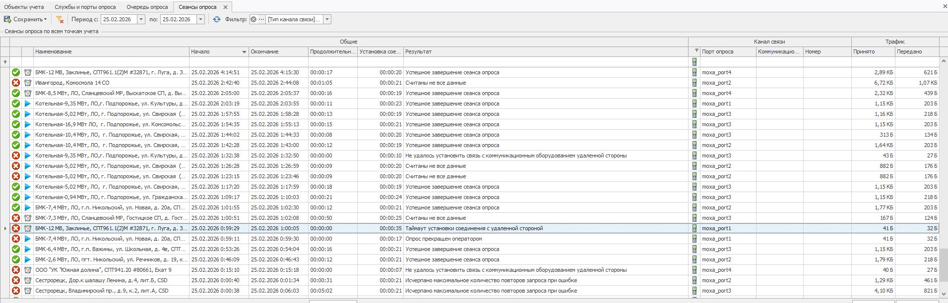

После очередной очистки журнала опрос по расписанию по csd (как оказалось и через Интернет) так и не запустился. Ручной запуск заданий срабатывает.
На данный момент срок хранения всех журналов установлен на 7 дней, кроме журнала опроса, для него 5 дней.

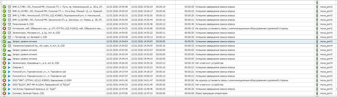

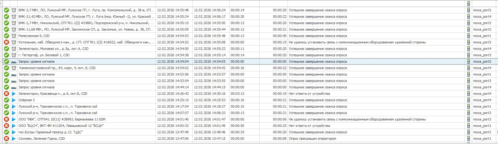

Ещё заметил, что после перехода на postgres журнал опроса стал записываться в БД с отставанием. Если утром сервер запустили в 7 часов, то к 11 утрам он писал в БД только журнал сеансов, которые прошли примерно в 9 утра, при этом считанные данные записаны в журнал вовремя. Опять же, с мыслями, что опрос по расписанию не запускается из-за загрузки БД отключил запись информационных сообщений, после чего логирование догнало текущие сеансы опроса. Но автоопрос по расписанию для csd всё-равно не заработал

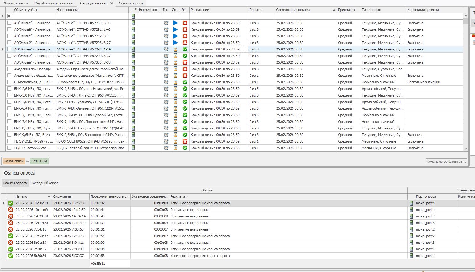

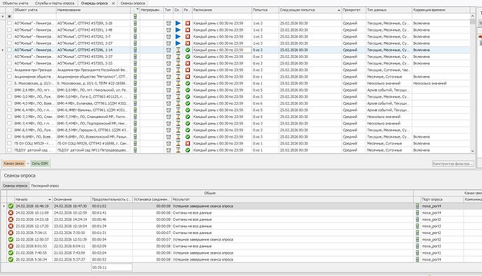

Вообще не запускается. Задания просто остаются висеть в очереди. Ручной групповой опрос так же отправляется в очередь и остается там висеть.
