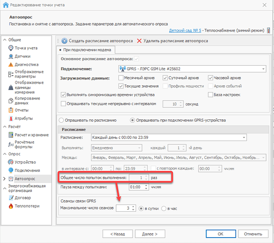

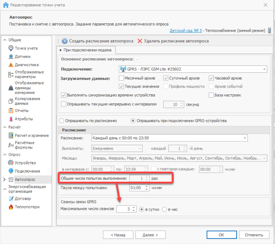

Для решения этой проблемы необходим сценарий, который позволит гибко управлять частотой подключений при возникновении сбоев:
  • При успешном завершении сеанса опрос выполняется строго один раз в сутки.
  • В случае возникновения ошибки ЛЭРС использует 1–2 (настраиваемое значение) дополнительные попытки запроса данных (GPRS-модем настраивается на подключение к серверу несколько раз в сутки).
