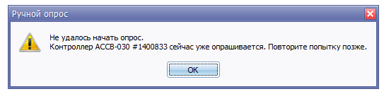

При попытке опросить ТСРВ-026М через АССВ-030 выдается сообщение (скриншот), в журнале опроса записано "Ожидание подключения GPRS-контроллера… " и это ожидание длится уже более суток. Перезапускал сервер опроса, перезагружал компьютер - не помогает. В чем причина? Такая ситуация у меня с двумя контроллерами, а один опрашивается нормально. Опрос ведется через GPRS.

На момент ручного опроса - выключите автоопрос контроллера в свойствах точки учёта и/или остановите его в меню “опрос”, “очередь опроса”.

Спасибо, удалось завершить задание вручную. Но вопрос остался. У меня опрос начинается по звонку на контроллер. Раньше было, если контроллер не выходит на связь, то по истечении некоторого времени (таймаута) задание завершалось. Сейчас этого не происходит. У меня не выходил на связь контроллер (буду разбираться), но задание не завершается и процесс ожидания может длиться до бесконечности, что у меня и произошло. Куда то делся таймаут.
Проверяйте логику автоопроса для этой точки учёта. Может повторов много задано. Логи посмотреть - тоже помогает. В ЛЭРСе прекрасный фильтр, в т.ч. по логам и статистика контроллеров: когда, сколько и каков итог. Может соединяется, но почему-то не завершает сеанс.

Обновитесь до последней версии, эту ошибку должны были уже исправить.
ОК! Надо вовремя обновляться.
