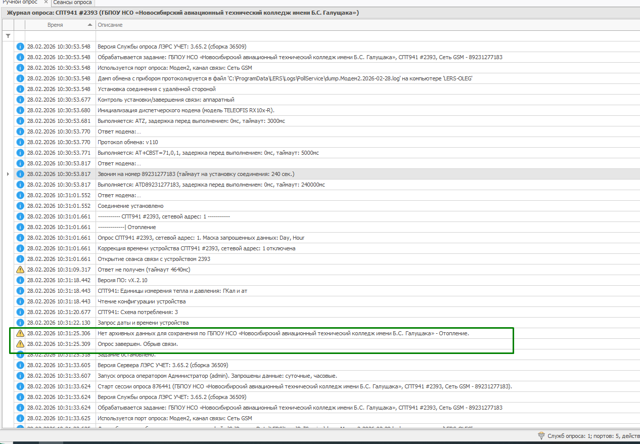

Столкнулась с проблемой при опросе узлов учета.
Если включена галочка «Только недостающие данные», в журнале появляется сообщение, что архивные данные отсутствуют, и опрос завершается без получения архивов.
Если снять галочку «Только недостающие данные», то архивы (суточные/часовые) успешно считываются, данные корректно загружаются в базу.
Также заметила, что при опросе по расписанию узел часто не опрашивается — как будто не происходит дозвона. При этом при ручном запуске полного опроса (без галочки «только недостающие») данные считываются.
Подскажите, пожалуйста:
  1. По какому принципу система определяет, что архив уже получен?
  2. Может ли быть ситуация, когда в базе есть неполные данные, но система считает архив заполненным?
  3. Может ли это быть связано с изменениями в последних версиях?
Буду благодарна за пояснение логики работы режима «Только недостающие данные» и рекомендации, что можно проверить.
По наличию данных в точке учета.
Запись считается заполненной, если в ней есть данные хотя бы по одному параметру.
Галочка “Только недостающие данные” существует уже достаточно давно и изначально была спроектирована по такому принципу.
