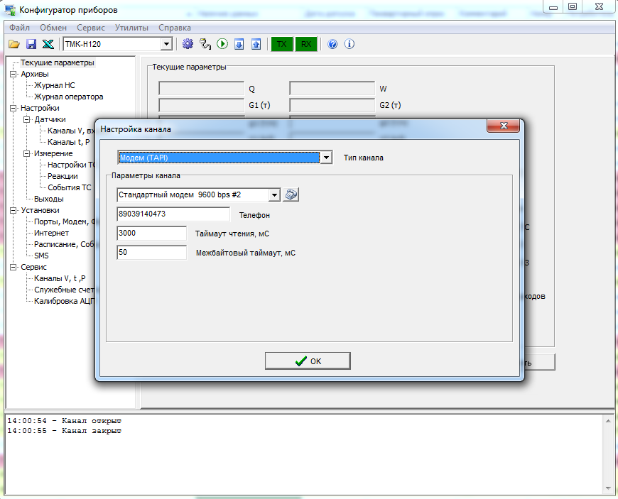

Ставлю новый (из коробки) модем Teleofis RX600.
  1. Не настраивая звоню через DevConfig - считал
  2. Настраиваю как диспетчерский, протокол обмена auto, звоню через DevConfig - считал.
  3. Включаю службу опроса, звоню - не считал.
  4. Отключаю службу опроса, звоню через DevConfig - https://forum.lers.ru/uploads/default/original/3X/3/c/3c139540fc33577f90f1a6468870ddf13a72e630.png
  5. Подключаюсь к модему терминалом, сбрасываю в заводские и снова по кругу.
