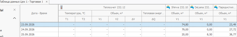

Добрый день. Вопрос: расположение узлов, при открытии ветки объекта совпадает с порядком расположения узлов при открытии отдельного окна объекта (как на скрине) ? При открытии окна (как на скрине) узлы учета пользователь выставляет по “своему” порядку вручную. Но каждый раз при повторном открытии этот порядок выставляет заново.

Расположение колонок никогда не сохранялось в таблице с данными объекта учета. Если вам необходимо подобный функционал, я могу перенести вашу тему в раздел Предложения по улучшению.
Иван добрый день. Согласен. Но сначала перед этим еще раз через скрины покажу что необходимо. суть: на главном экране при открывании дерева объекта порядок такой
если проваливаемся в объект, то этот порядок повторяется и здесь
вопрос: возможно ли не меняя порядок на главном экране (скрин 1), поменять и сохранить порядок узлов внутри объекта (скрин 2) ?
и второй вопрос: узел теплоучет в разделе система не могу переместить ниже (не активны кнопки)
Это таблица с данными объекта учета. В ней порядок вывода колонок по точкам соответствует порядку, заданному на вкладке Системы свойств объекта учета.
Порядок с помощью кнопок можно менять только между точками одной системы снабжения. Судя по всему точка учета в рамках системы снабжения является единственной, поэтому кнопки перемещения неактивны. На скриншотах выше видно, что у вас в объекте учета точка учета системы Теплоснабжение является единственной и вы судя по всему хотели переместить ее ниже точек системы ХВС. Это невозможно. Порядок вывода точек по системам всегда одинаковый. То есть точки ХВС всегда идут позже точек Теплоснабжения.
