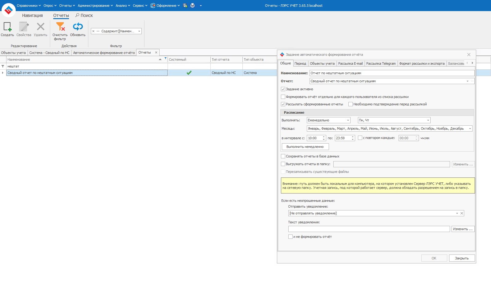

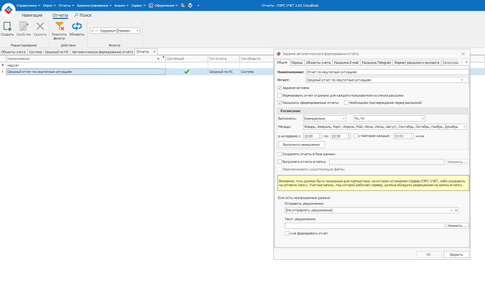

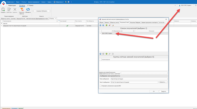

Вот данные про отчет и настройку рассылки
Требуется пояснить причину различия между отчетами

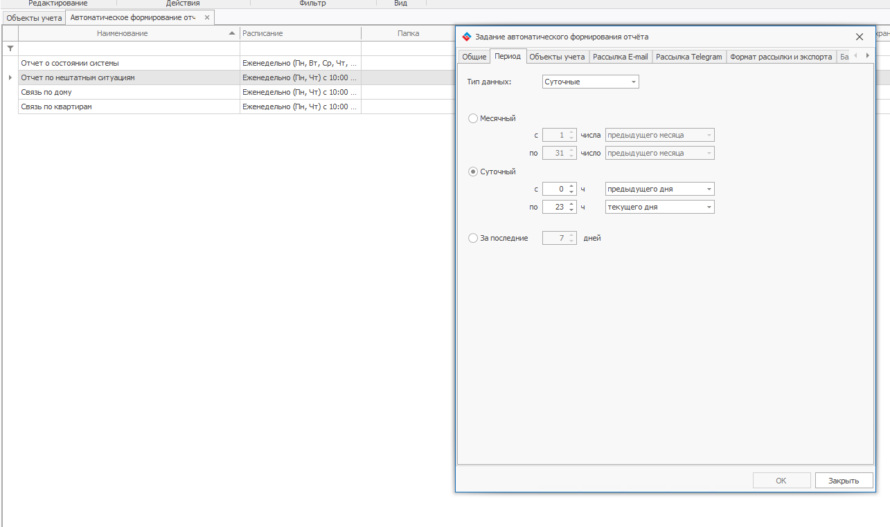

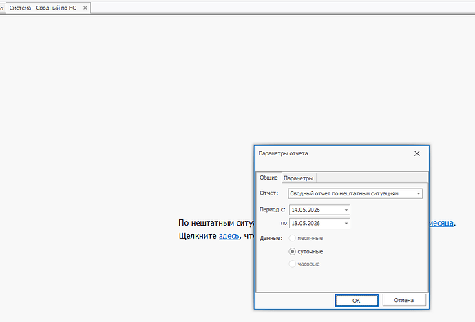

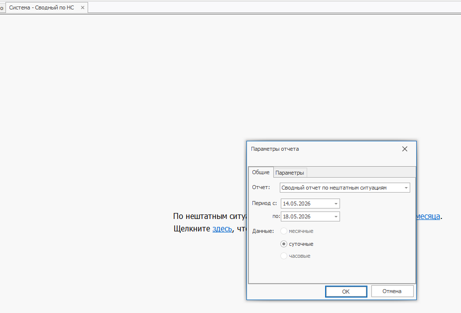

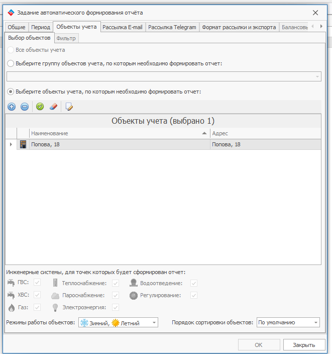

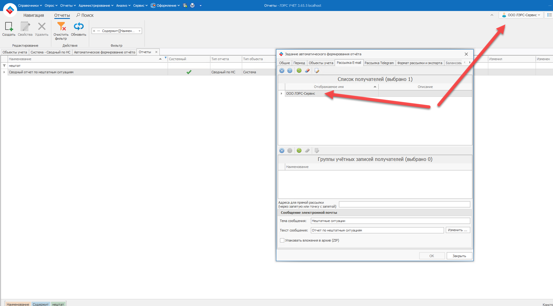

Пожалуйста, покажите скриншот вкладки “Период” свойств рассматриваемого задания автоматического формирования отчетов. Также покажите скриншот параметров отчета при ручном формировании перед его выполнением.
Вижу, что они разные. Получатся в заголовок отчета получаемого в рассылке неверен
