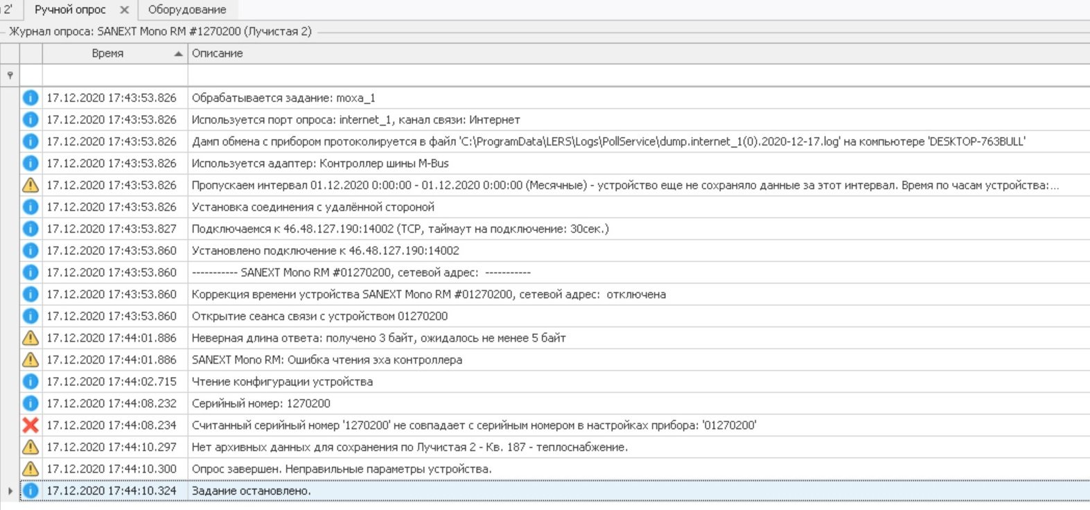

При использовании “адресации по серийному номеру” возникает проблема. Адрес прибора - 8 чисел, а ЛЭРС считывает с прибора серийный номер из 7 чисел. Но так как отдельно задать адрес нельзя - работать обычным способом не получается. Приходится сначала ввести 8 числовой номер прибора, затем перейти в окно сетевого адреса чтобы выставить галочку “адресация по серийному номеру”, затем вернуться и изменить номер на семь чисел.

Сейчас опросили прибор с 7-значным сетевым адресом 1270200 и он успешно был опрошен как в ЛЭРС УЧЕТ так и в заводской программе TestAll (см. вложения).
Уточните, пожалуйста, почему вы считаете, что 8-значный сетевой адрес 01270200 является правильным?

У меня тоже на данный момент работает. Возможно просто была проблема с доступом.
Но путаницы добавляет два аспекта:
  1. Прибор по с номером 01270200 тоже опрашивается ЛЭРСом( хотя адрес неправильный получается ) - это странно!!!
  2. В журнале опроса не показан реальный адрес, по которому опрашивается прибор( если сетевой адрес задается по серийному номеру ).
  1. Нам неизвестно по какой причине прибор отвечает на запросы с заведомо некорректным сетевым адресом. По данному вопросу вам стоит обратиться к производителю прибора.
  2. Если адресация производится по серийному номеру, то сетевой адрес действительно не отображается, так как фактически вы его не вводите. Это не является ошибкой. Если вам хотелось бы видеть какую то пометку в журнале опроса, которая бы давала понять, что в качестве сетевого адреса прибора используется серийный номер прибора, вы можете создать соответствующее предложение по улучшению ЛЭРС УЧЕТ.
