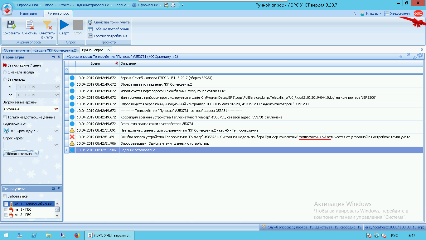

После одного из недавних обновлений (конкретно дату не помню), Перестал прозванивать теплосчётчик “Пульсар”. Раньше работало всё. Сейчас он его распознаёт как V3, которого в списке приборов нет вообще. Вопрос: Почему?
Нам необходимо точно знать что это за прибор. Для этого считайте идентификатор прибора заводской программой, покажите получившийся идентификатор и лог заводской программы, сформированный при считывании идентификатора.
Хорошо, мы сделаем, но вот причина в том, что раньше то всё работало, почему перестало после обновления?
