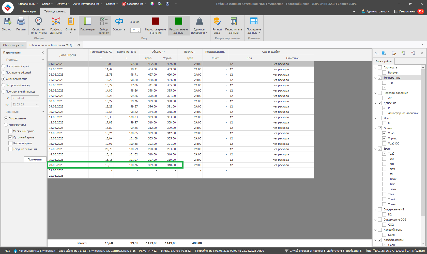

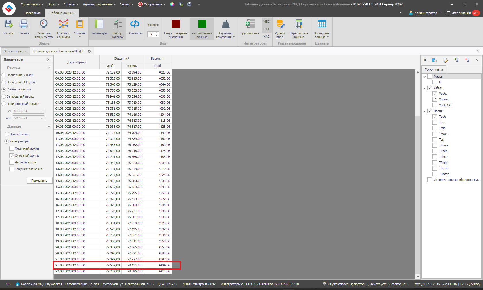

Здравствуйте. Обнаружился сдвиг интеграторов счётчика газа ИРВИС на сутки вперёд.

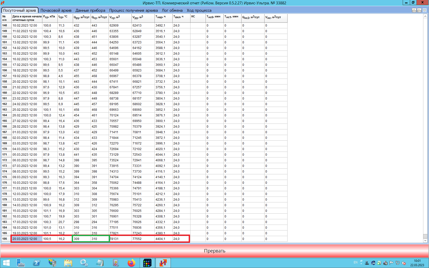

ЛЭРС УЧЕТ хранит интеграторы на конец период, а потребление на начало, тогда как заводская программа хранит интеграторы судя по всему на начало вместе с потреблением. Это просто разный способ хранения данных. Аналогичная ситуация с заводской программой ПРОЛОГ (см. Почему возникает разница по времени между ПРОЛОГ и ЛЭРС УЧЕТ?).
Как раз таки с потреблением нет проблем, данные совпадают. Отчётный час в ЛЭРС и в приборе 12:00.
В том то и дело что заводская программа хранит интеграторы вместе с потреблением на начало периода, тогда как в ЛЭРС УЧЕТ интеграторы хранятся отдельно от потребления на конец периода. Это разные способы хранения.
