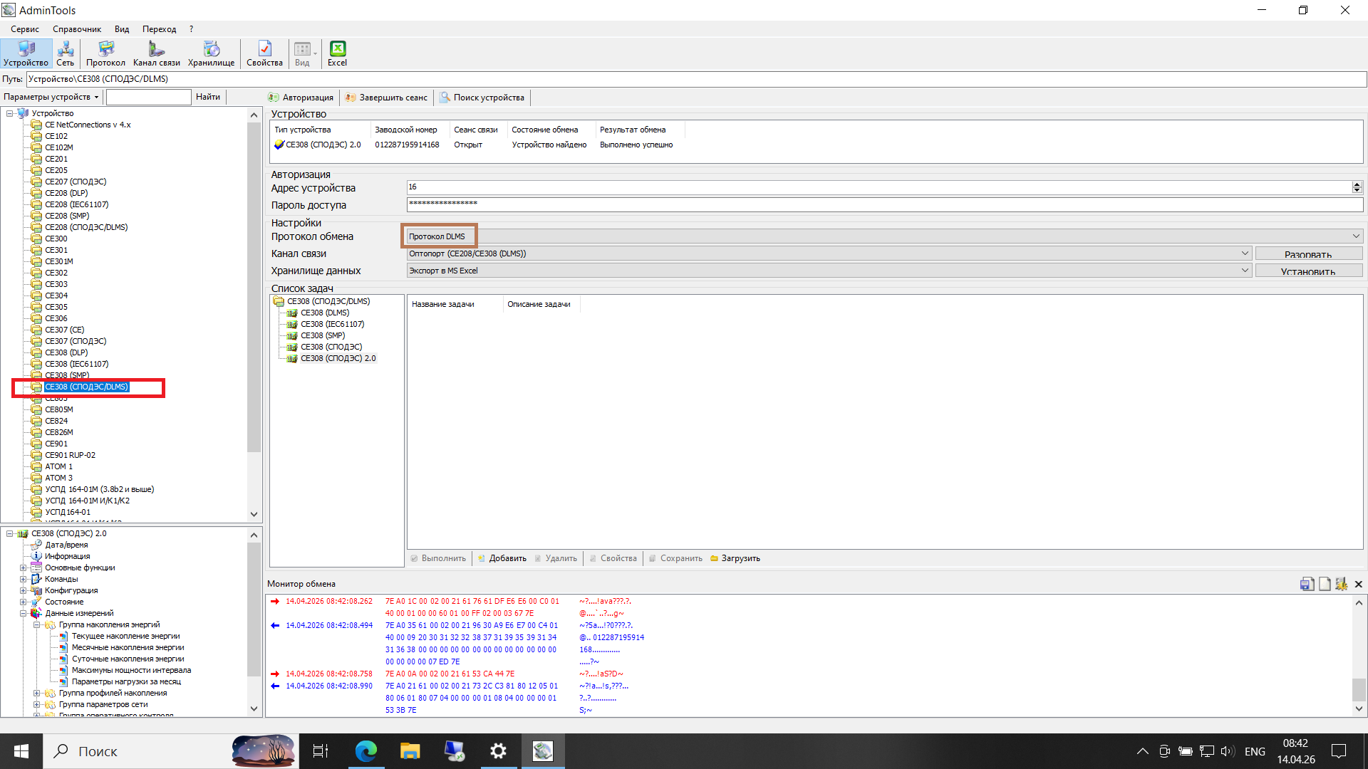

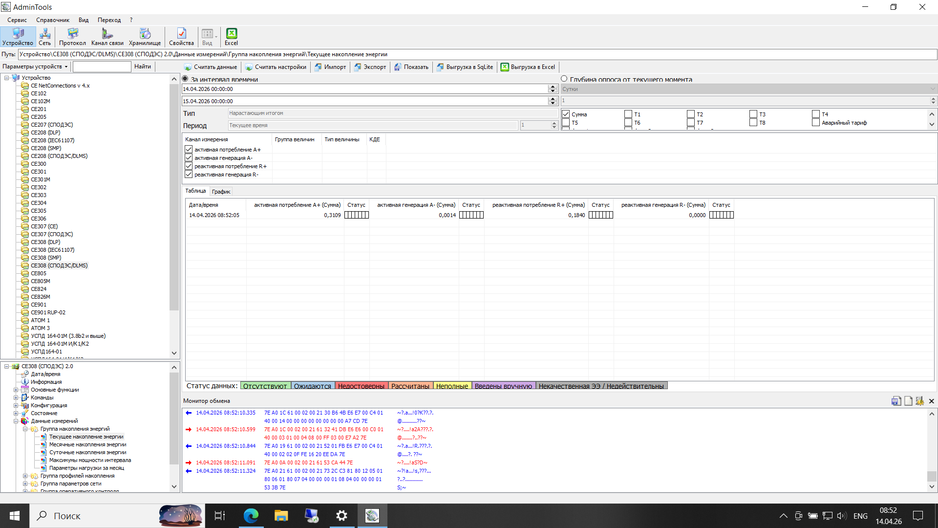

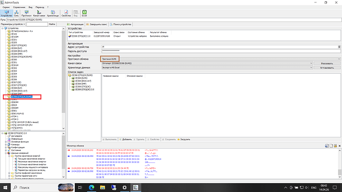

всё в приборе настроено как должно быть
я к нему и в заводской программе подключаюсь по DLMS/COSEM (СПОДЭС)
Ваш прибор прошивается по протоколу IEC, а значит он настроен на опрос по этому протоколу.
Покажите скриншот заводской программы, в котором отражен результат опроса рассмтариваемого прибора по протоколу DLMS/COSEM (СПОДЭС)
он настроен на автоматическое определение протокола
Автоматическое определение протокола это не тоже самое что DLMS/COSEM (СПОДЭС). В ЛЭРС УЧЕТ подобного режима не существует. Настройте прибор явно на протокол DLMS/COSEM (СПОДЭС) и повторите опрос этого прибора в ЛЭРС УЧЕТ по этому протоколу.
да не нужен мне никакой режим в ЛЭРС
счётчик настроен на протокол DLMS/COSEM (СПОДЭС)
в ЛЭРС УЧЁТ он не опрашивается
Судя по скриншоту, в заводском ПО прибор опрашивается с адресом 16, но в ЛЭРС вы используете адрес 14168. Попробуйте в ЛЭРС опросить с адресом 16.
