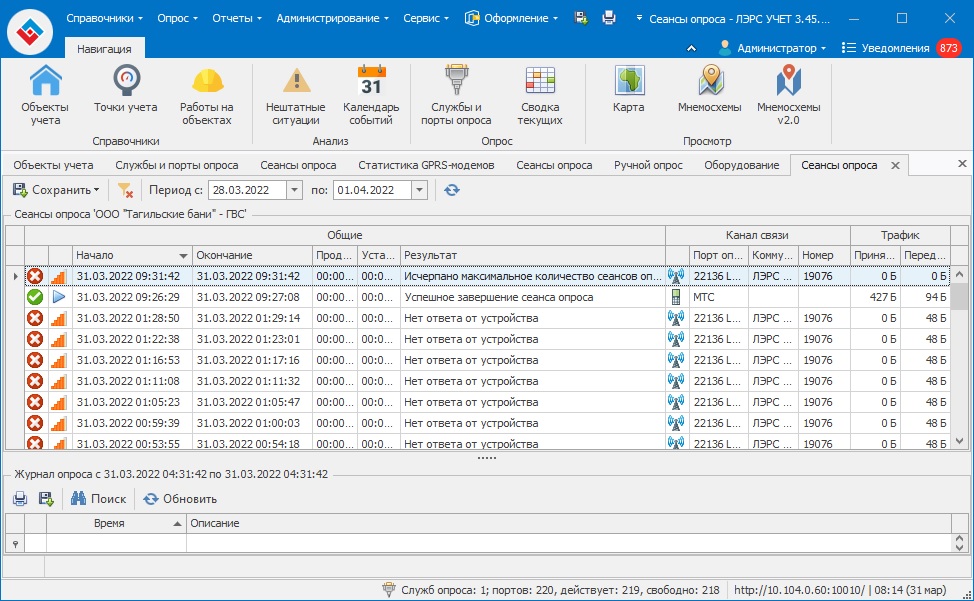

После обновления заметил неприятное изменение во вкладке “Сеансы опроса”
Раньше, если я задавал период с 28.03.2022 по 31.03.2022, то выводились в списке сеансы, произошедшие 28,29,30,31 марта. А вот теперь, выводятся только сеансы 28,29,30 марта. А чтобы увидеть сеансы за 31 марта, нужно задавать период с 28.03.2022 по 01.04.2022. На мой взгляд, это вредное и бессмысленное изменение. Верните как было раньше!

Исправление войдет в следующую версию 3.46.
Обновление 3.46.0 (сборка 34622) от 11.05.2022 доступно для установки.
