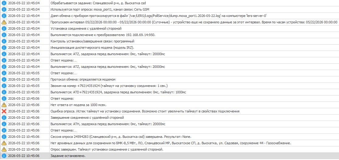

Здравствуйте. После обновления перестал выполнятся групповой ручной опрос. Автоматический опрос и ручной опрос выполняется нормально, групповой завершается с ошибкой Нет ответа от модема за 1000 мсек.

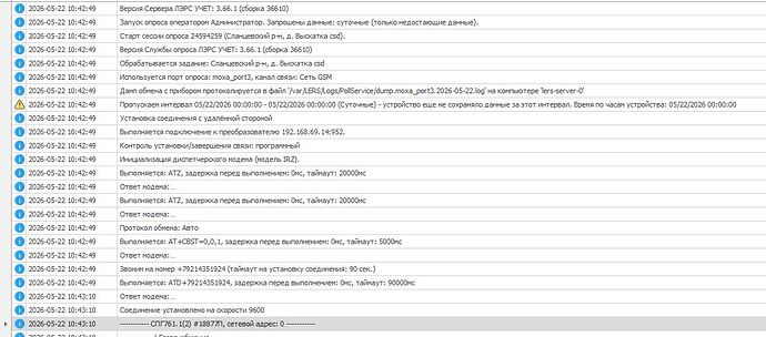

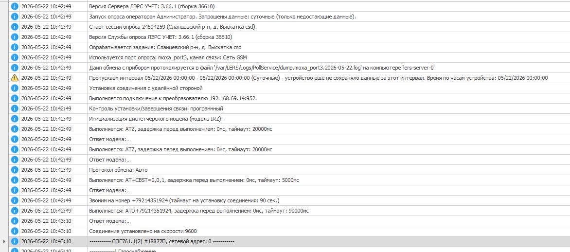

Прикладываю скриншоты разных вариантов опроса одной точки

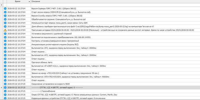

Автоопрос:

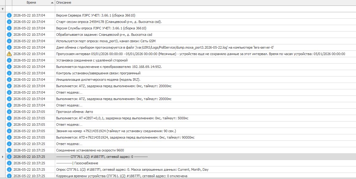

Ручной:

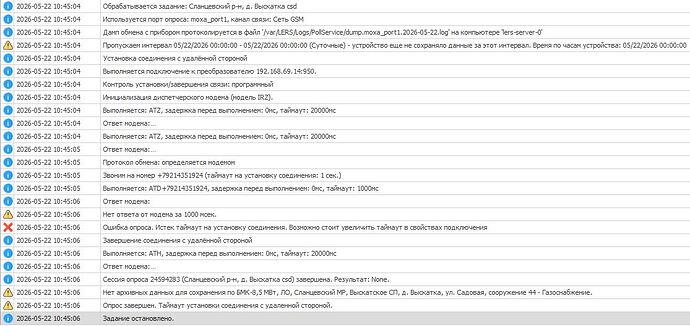

Групповой:

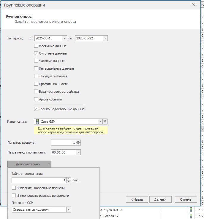

Я понял, видимо теперь нужно обязательно указывать таймаут в дополнительных настройках группового задания
Да, все верно. Таймаут соединения теперь необходимо явно задавать в указанном меню по кнопке “Дополнительно”.
