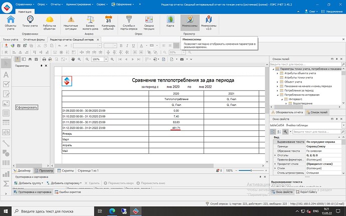

Требуется создать отчетную форму “Сравнение теплопотребления за два периода по точке учета”. Нужен отчет с помесячной разбивкой. Просмотрел все отчетные формы и редактор отчетов, но не нашел как это сделать. В отчетной форме “Сравнение потребления за два периода по точкам учета” нет возможности выбрать месячную форму отчета. Так же эта отчетная форма предусмотрена для нескольких точек учета.
Проще говоря требуется помесячная отчетная форма для сравнения теплопотребления за разные отопительные сезоны по точке учета.

Вам нужно создать свою отчетную форму на базе 'Сводный интервальный отчет по точкам учета (системный) и задать параметры IntervalsCount = 12 и MonthIntervals = Да.
В отчетной форме вручную создать нужные колонки и связать их с полями из узлов ‘Потребление по интервалам’.
Попробовал создать отчетную форму с вашими параметрами. Получается не то… Грубо говоря нужно в таком формате…

Приложите, пожалуйста, отчетную форму, которую вы создавали.
Сводный интервальный отчет по точкам учета (системная) (копия).rar (6.7 КБ)
По указанным вами настройкам создается 12 месячных интервалов. И двенадцатый интервал это данные за весь период.
Я пробовал указывать 24 интервала, но создается так же 12 интервалов.
Мы проанализировали желаемый вами отчет. На самом деле создать такой отчет не так просто. Это требует определенных навыков программирования. Суть в том, что вам необходимо программно наполнять таблицу вашего отчета, группируя записи по годам и выводя каждый год колонке.
Какого либо готового решения не существует, потому что это не типовая задача. Единственное у нас есть пример Сводный отчет с расположение точек учета в колонках. Из данного примера вы можете почерпнуть программное добавление колонок в таблицу отчета.
