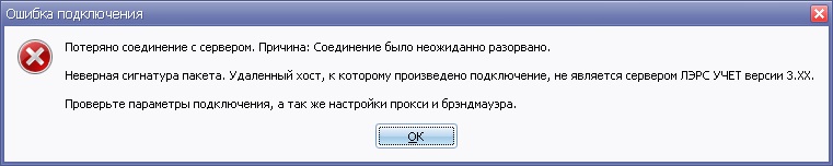

Не удалось создать удаленное рабочее место через 4G Модем Beeline, на ноутбуке. При создание появляется следующая ошибка, см. скриншот
Будь Добрый подскажите, возможно кто сталкивался с данной ошибкой.
Заранее Благодарен.
В сообщении написано, что вы подключились не к серверу ЛЭРС УЧЕТ.
Проверьте адрес и порт сервера, указанные в параметрах подключения. Выполните команду telnet адрес порт - скорее всего увидите ответ от другой службы.
Набрал, но никакой ошибки не появилось. Только пустое окно cmd и всё.
После достаточно длительного ожидания - появилась вот такая ошибка. См. скриншот.
Всё, разобрался. Указывал неверный порт. Прошу прощения за беспокойство.
