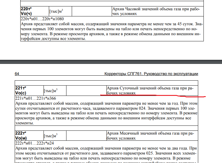

приложил скрин руководства по эксплуатации…
архив по параметру суточный ведется…
Это руководство для приборов учета модификаций СПГ761.1, СПГ761.2. Данной руководство нельзя использовать для приборов СПГ761. Для приборов СПГ761 параметр 220 и 221 являются параметрами часовым и суточным значением массы транспортированного газа.
Для СПГ761 перепад давления и расход при рабочих условиях хранятся в одном параметре и измерение той или иной величины зависит от установленного датчика, поэтому величина сохраняется и в рабочий расход и в перепад давления.
Вы изначально сообщили про проблему с СПГ761, а затем показали данные СПГ761.1(2). Уточните, с каким прибором у вас возникает проблема? Покажите данные по этому прибору, считанные ЛЭРС УЧЕТ и данные за этот же период считанные с этого же прибора заводской программой.
спасибо за помощь…
разобрался…поменяю в отчете V на перепад…
проверил данные заводской программы и ЛЭРС…все сходится!!!
