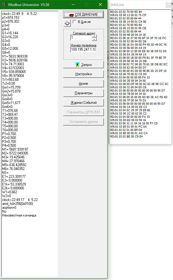

Имеется СТУ-1 модель 2, производства ТЭСС-инжиниринг.
Датчики давления пока не подключены, но в настройках прибора выставлены их параметры Р1=0,7 и Р2=0,5.

Странно, что вы сравниваете между собой значения разных единиц измерения. В частности в заводской программе значения отображаются в МПа, в то время как в ЛЭРС УЧЕТ в ат. Если перевести, например, 0.7 МПа в ат, то получится 7.138013490845 или ~7.14, что на 1 атмосферу меньше, чем в заводской программе. По этому поводу у нас существует статья Почему давление в ЛЭРС УЧЁТ отличается на 1 атмосферу от давления в заводской программе?
Как выяснилось, давление прибора СТУ-1 всегда считается избыточным, поэтому изменение в точке учета типа давления на абсолютное, которое описывается в выше приведенной статье, в данном случае не изменит ситуации. Считанное в ЛЭРС УЧЕТ давление с прибора СТУ-1 будет всегда на 1 техническую атмосферу больше давления из заводской программы.
