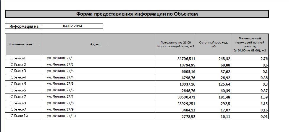

Планируем переход на ЛЭРС Учет. Есть необходимость ежесуточно формировать отчет по определенному списку объектов. Форма отчетности утверждена (пример во вложении). Опрашиваемые приборы - ВКТ-7, используемые для учета холодной воды. Опрос ежесуточный.
Вопросы: Позволяет ли ЛЭРС Учет формировать такие отчеты? Есть ли возможность оказать помощь в разработке такой формы отчета? Нарастающий итог в таблице будет отображаться из текущих интеграторов на момент опроса, верно? Т.е. чтобы иметь нарастающий итог на 23:00, то опрашивать нужно в 23:00? Тогда суточный расход будет неполным, т.к. он сохранится прибором после 00:00. Т.е. повторно нужно будет опросить прибор. Настройки автоопроса, как я понял, не позволят настроить опрос в 23:00 и через час после первого опроса. Как выйти из этой ситуации, не прибегая к ежечасному опросу?

**Представленную форму отчета возможно будет сделать в версии 3.08 с полным функионалом?
Последняя колонка (минимальный ненулевой ночной расход) реализовывается в ЛЭРС Учет?

В настоящее время такие отчеты непосредственно в ЛЭРС УЧЕТ сформировать нельзя.
Помочь разработать отчетную форму по вашему образцу мы не можем, т.к. вам требуется сводный отчет по группе точек учета, а для сводных отчетов у нас выдается только суммарное потребление за период. Для формирования вашего отчета нужно не суммарное потребление, а почасовое потребление (записи почасового архива) по каждой точке учета.
В сводном отчете по точкам учета доступны показания на начало и конец отчетного периода. Как правило, они берутся из часового/суточного архива показаний. Если показаний на начало или конец периода нет - система вернет ближайшие к ним показания. В вашем случае, в текущих показаниях ВКТ-7 возвращает показания на начало часа, в котором было произведено чтение. Например, если снимать данные с прибора в интервале с 00:00 по 00:59, то прибор вернет показания на начало суток (на 00:00).
Чтобы иметь нарастающий итог на 23:00, нужно опрашивать в интервале с 23:00 по 23:59, однако это будут показания, зафиксированные на 23:00 - они не будут “биться” с суточным потреблением. Я не понимаю, зачем вам в отчете показания на 23:00. Чтобы разница показаний совпадала с суточным потреблением, их нужно снимать в интервале с 00:00 по 00:59.
Как я уже сказал, я не понимаю, зачем вам показания на 23:00. В ЛЭРС УЧЕТ мы называем показаниями значения счетчиков нарастающим итогом, зафиксированные в определенный момент времени. Например, показания на 23 часа - значения счетчиков зафиксированные в 23:00, за час до полуночи. На мой взгляд, гораздо логичнее отображать показания на 00:00, зафиксированные в полночь. В этом случае, для получения данных, необходимых для формирования отчета достаточно опрашивать ВКТ-7 1 раз в сутки после полуночи, в интервале с 00:00 по 00:59.
Штатными средствами - нет. Как я уже писал выше, для сводных отчетов по точкам учета выдается только суммарное потребление за период и показания на начало и конец периода.
В сводных отчетах - нет. Ваша задача специфическая, и для нее по каждой точке нужны либо записи почасового архива (для их последующей обработки скриптом внутри отчета), либо уже определенные системой минимальные значения расхода в интервале с 01:00 по 05:00. В обоих случаях требуется переработка источника данных для формирования отчета. Мы делаем это только в том случае, если можем обобщить конкретный пример до общей практики. В вашем случае, мы не понимаем для чего нужен такой отчет, как он формируется и кто его будет использовать.
В настоящее время, сформировать нужный вам отчет штатными средствами нельзя. Выпуск обновления 3.08 вашу проблему также не решит.
В то же время, для решения вашей специфической задачи можно разработать внешний модуль, который будет встроен в программу и позволит формировать нужную вам таблицу, получая все необходимые данные и обрабатывая их по вашим правилам. Результаты расчета можно будет просматривать и печатать. Минус такого решения - его нельзя использовать на веб-интерфейсе. Для веб-интерфейса придется разрабатывать отдельную страницу с аналогичным функционалом.
Эти работы может выполнить любой программист, мы со своей стороны предоставим примеры и консультации. Разработка внешнего модуля нашими силами возможна не ранее апреля, стоимость работ не входит в стоимость тех. поддержки и оплачивается отдельно. По всем вопросам обращайтесь в <отдел продаж>.

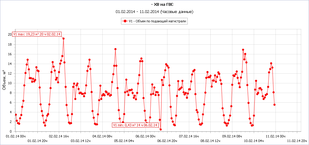

Минимальный ненулевой расход в ночное время. Поскольку учитываем мы потребление воды на ГВС, то из практики абсолютно точно известно, что на указанное время (в частности на 04:00) всегда приходится минимум потребления. Привожу пример на графике:
Величина потребления в этот период с высокой долей вероятности позволяет судить о наличии утечек в линии ГВС (двухтрубной). Как только ночное потребление кратно начинает превышать среднее за месяц/год значение – пора заводить экскаватор.

Внесу дополнения по поводу последней колонки в таблице. Работает она так:
Минимальное значение выбирается из часовых данных. Т.е. в считанных часовых данных из архива прибора в диапазоне 01:00-05:00 выбирается то часовое значение, которое меньше остальных. Оно и отображается. При этом слово “ненулевой” по большому счету можно опустить.
То есть речь идет не об абсолютном минимуме потребления, а о минимальном часовом объеме в указанном диапазоне часовых данных.
