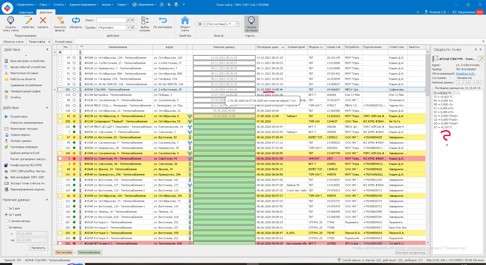

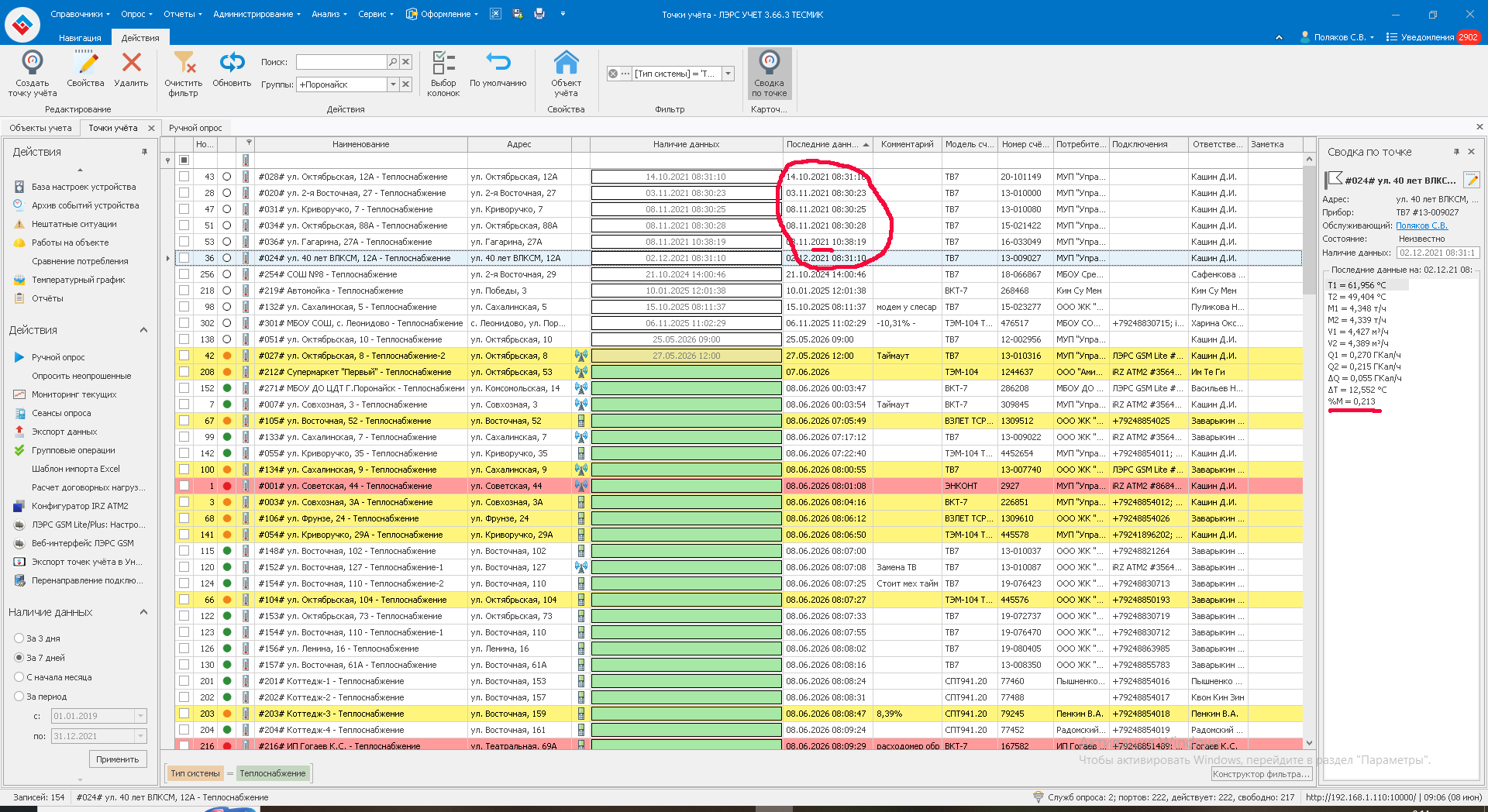

Возник вопрос - почему в сводке по точке не отображается дельта масс в процентах. Но… есть интересное замечание - если посмотреть старую базу (например за 21-й год) - отображение есть, а начиная с 24-го - пропало…

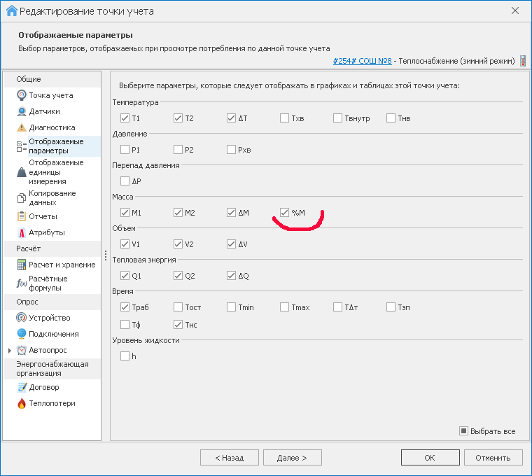

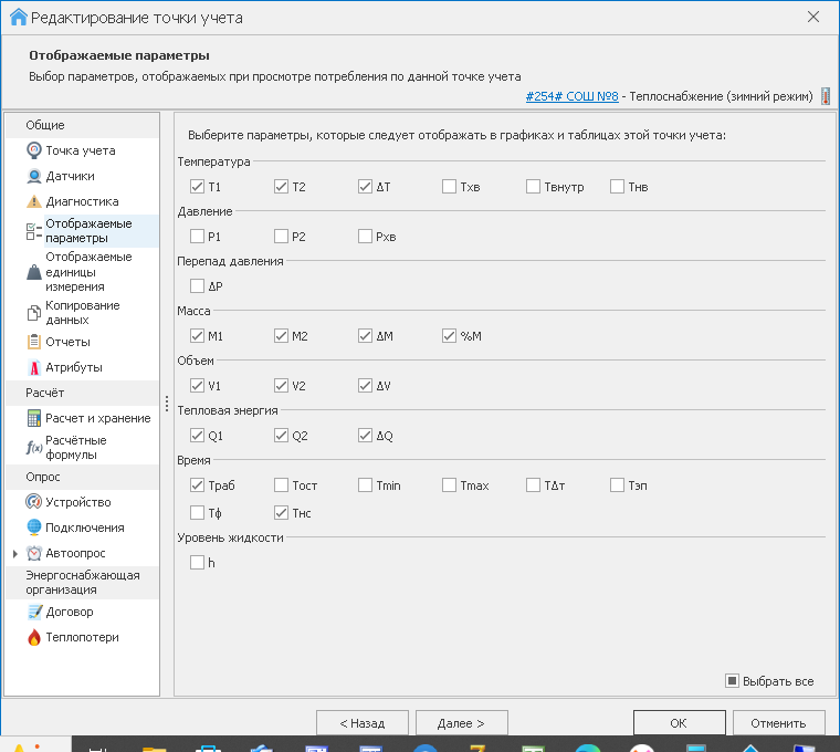

Пожалуйста, приложите скриншот Рабочего места оператора, в котором отражена описанная вами ситуация.

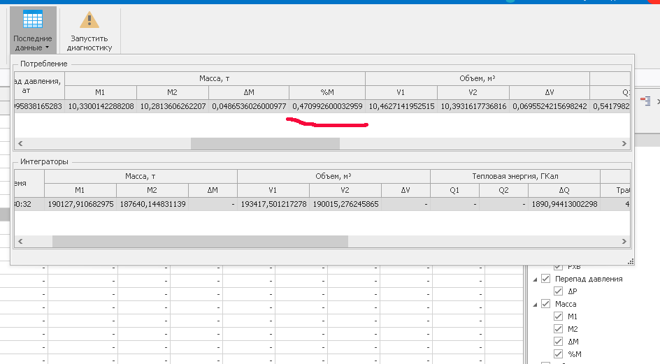

Покажите, пожалуйста, скриншот таблицы с данными рассматриваемой точки учета с открытым всплывающим меню последних данных потребления, где видно параметр “%M”.

Я запросил у вас скриншот таблицы с данными рассматриваемой точки учета с открытым всплывающим меню последних данных потребления, где видно параметр “%M”, тогда как вы вновь приложили скриншот отображаемых параметров, который уже прикладывали ранее и который мною не запрашивался. Пожалуйста, приложите именно запрошенный скриншот.
Виноват, не досмотрел про таблицу данных… а вот про всплывающее меню в таблице - совсем непонятно. Или имеется в виду окно - Выбор колонок?
Нет, речь не о выборе колонках. В верхней части вкладки таблицы с данными присутствует кнопка, по нажатии на которую открывается панель с последними данными. Пожалуйста, приложите запрошенный скриншот.
Спасибо, разобрались… никогда этой кнопкой не пользовались.
Ну и было время покопаться… Ситуация, как в анекдоте про богатыря и отрубленные головы гидры - никакой последовательности…

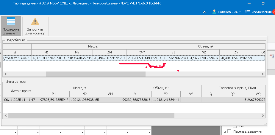

Итак, узел давно не в работе, но в базе висит. Есть данные в таблице (имеется в виду М%), есть по кнопке Сводка, есть в окне Сводка

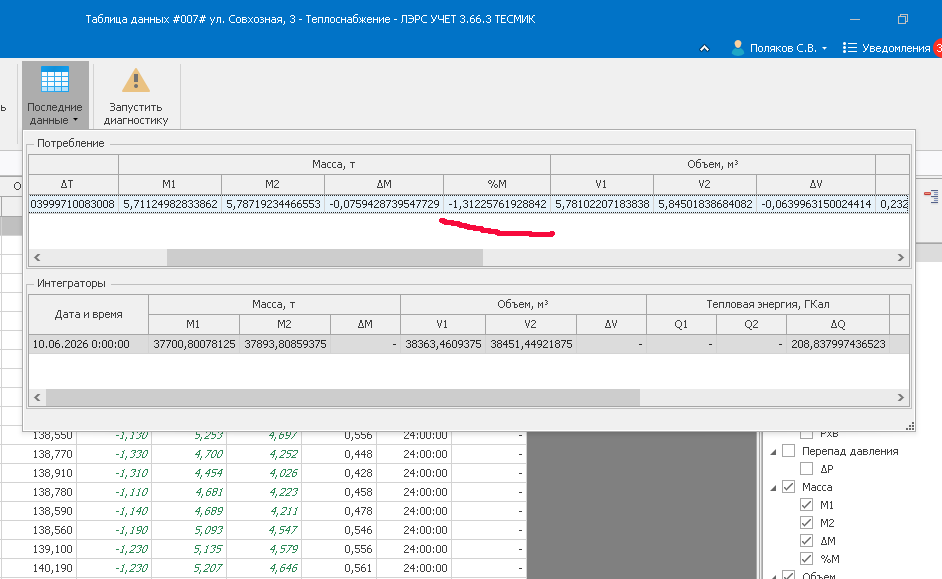

Дальше… узел так же не в работе, но… есть данные в таблице, есть по кнопке Свод, но… в окне Свод… увы…

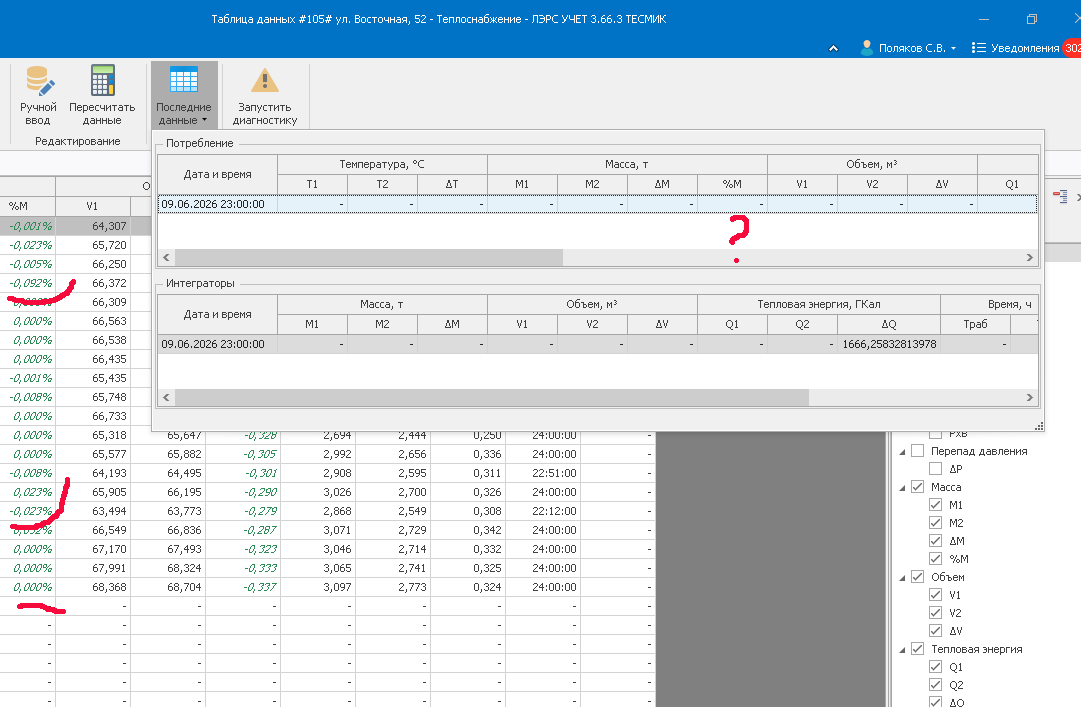

Теперь узел, который в данный момент в работе… как и предыдущий узел - по кнопке есть, в окне нет ничего
И на десерт самое вкусное… узел в работе, в таблице все без проблем, но ни по кнопке Свод, ни в окне ничего не присутствует. В последнем случае, надо заметить - ВЗЛЕТ (может с типом что-то связано).
Версия ВЗЛЕТа не подтвердилась - на другом узле, как и все нынешние - по кнопке данные есть, в окне нет…
Пожалуйста, прикладывайте всегда скриншоты, на которых Рабочее место оператора видно полностью. Присланные скриншоты очень трудно анализировать.
В сводке по точке учета отображаются только считанные и при этом достоверные значения. Из меню последних данных в таблице невозможно явно сказать удовлетворяют ли они этим условиям, так как вы приложили обрезанные скриншоты, на которых невидно меток времени.
В перовом случае они судя по всему удовлетворяют им, а во втором и третьем нет. Судя по всему в первом случае они считанные, а во втором и третьем рассчитанные или недостоверные.
В четвертом случае данных баланса масс вовсе нет. Приложенный вами скриншот не отражает каких либо расхождений, так как вы смотрите данные разных типов: в меню последних данных отражены часовые данные, а таблице открыты суточные.
Чтобы проверить все эти предположения, пожалуйста, откройте по каждому случаю таблицу с данными того же типа, к котором относятся присланные последние данные, найдите запись с той же меткой времени, что и последние данные из присланных скриншотов, и проверьте в них значение %M.
